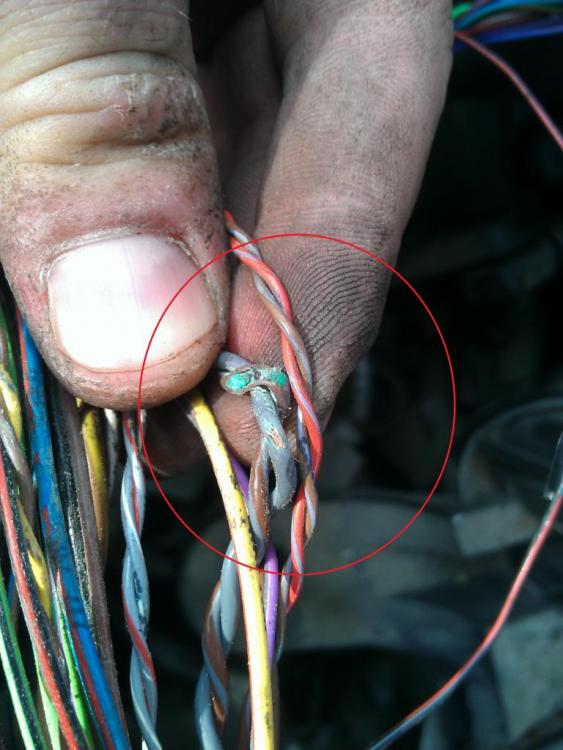

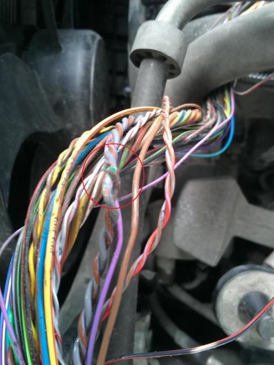

pronet......sigur el e problema ...o sa il inlocuiesc saptamana asta si sper sa nu mai fie si alceva ,,, ms
Cum ajung la acele cabluri, inteleg ca trebuie sa dau jos cutia in care sta filtrul de aer? Am nevoie de scule speciale pentru asta (capacul vad ca este prins cu cateva suruburi, dar partea de jos nu am idee momentan)?
Update: am iesit azi afara cu ferma intentie sa ajung la acele fire, ca sa ajung sa ma uit ca boul la poarta noua cand am deschis capota pentru ca pe net am gasit filme si poze doar cu motoare diesel, iar 1.8 TSI-ul meu arata diferit si nu sunt prea sigur unde e valva. Asa ca am bibilit un pic toate firele pe la care am ajuns cat de cat si apoi am sters eroarea. Atat martorul (care se reaprinsese chiar azi), cat si eroarea au disparut si nu au reaparut nici dupa repornirea motorului. Sa fi avut noroc si sa fi miscat firul necesar suficient cat sa-l pun intr-o pozitie mai buna?..
