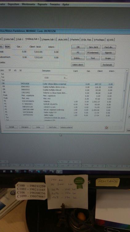

Asta este oferta pe piese oem de la avia motors
