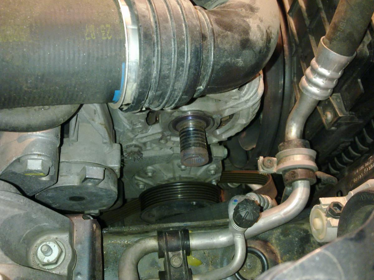

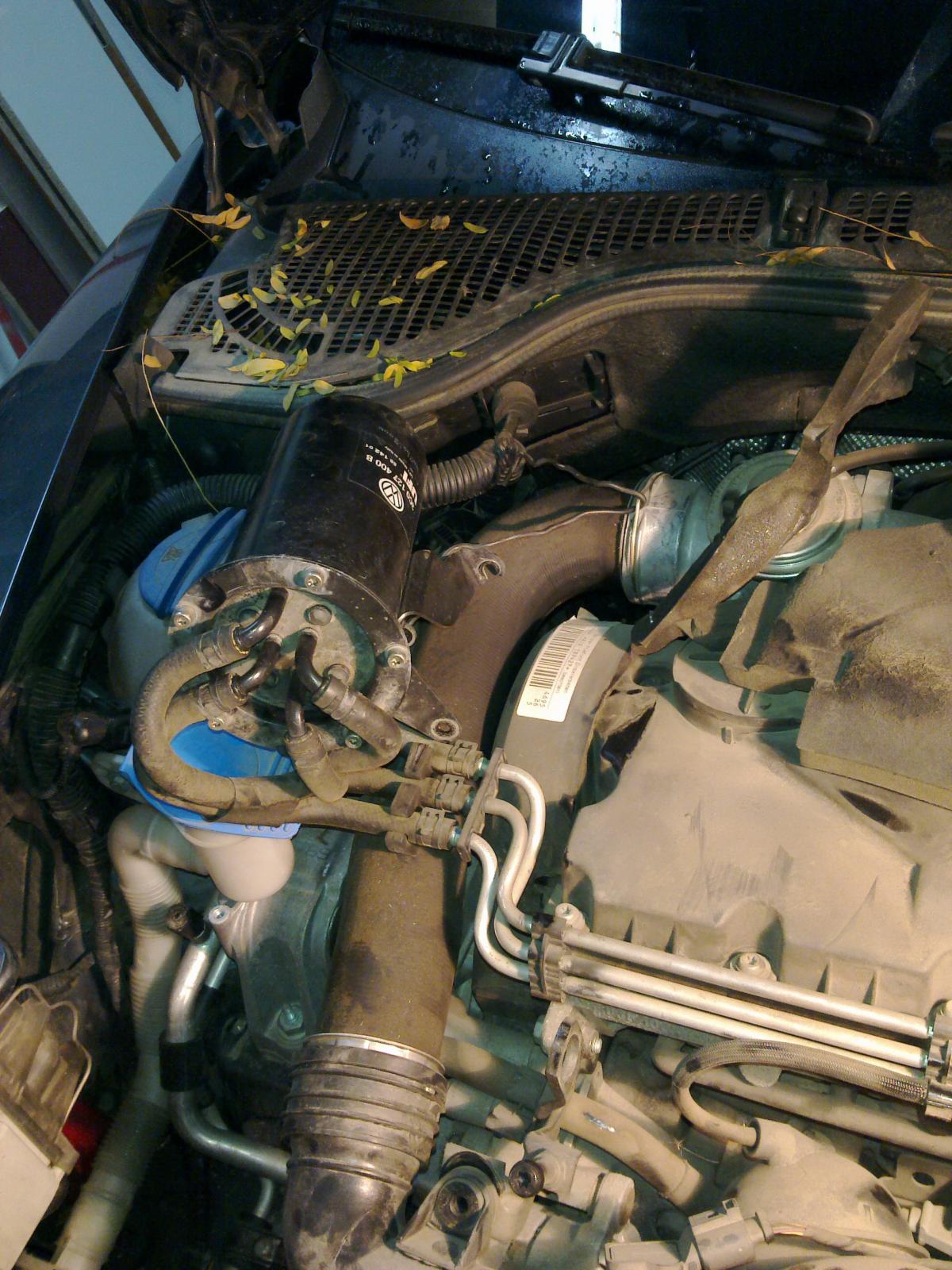

Solutia mea de reparatie a fost ca sa demontez filtrul de motorina (cu tot cu carcasa lui, evident) si sa-l ridic atat cat mi-au permis furtunele.
post-5026-0-44334100-1324304446_thumb.jp
Asa am obtinut un acces rezonabil la zona de lucru.

Se debranseaza cablurile de faza (are un capacel de cauciuc peste piulita), masa si firul de excitatie.

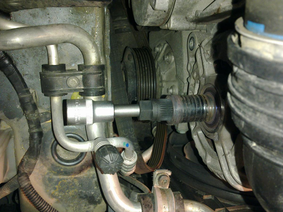

Din curiozitate, am atasat cheia speciala la fulie.Daca se indeparteaza din zona housing-ul filtrului de motorina, loc ar fi de schimbat fulia si fara demontarea alternatorului...eu eram oricum hotarat sa-l dau jos, de fun...catva timp mai tarziu am realizat ca oricum nu as fi putut scoate fulia acolo, in spatiul motorului, era intepenita rau de tot.Poate la altii ar merge, la mine nu ar fi mers.
