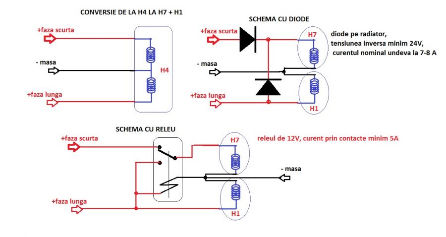

Salut baieti! Am si eu o problemuta! Am schimbat farurile unei octavia 1 , cele clasice cu bec h4 cu unele oem cu doua camere adica 2 becuri h1 lunga si h7 scurta! Problema este ca la farurile vechi cand dadeam faza lunga se stingea scurta iar la astea ar trebui sa ramana aprinse ambele faze deoarece acum doar pe lunga nu vad mai nimic in aproape ci o raza puternica in departare!un sfat va rog referitor la ideea mea de a pune un comutator de facia care are cam acelasi tip de far ? Sa imi ramana faza scurta mermanent ca si la octavia 2 sau fabia 1 ? Sau vreo alta ideea ? Mtumesc anticipat !
Vezi ca in aria de g4 s-a discutat cum sa face aceasta modificare, este vorba de un fir de tras, din blocul de lumini la o siguranta parca, nu mai stiu exact.
Uite doua scheme, una mai sofisticata cu dioda si una cu releu. Modificarile le faci in fiecare far. Detaliile cu papuci si legarea firelor le stabilesti singur.
Modificat de lucian.1950
Cel mai simplu, de la pinul 7 din blocul de lumini pui un fir de 2.5 mm patrati catre sig 20 sau 21.

Am pus firul de la sig 20 la pin 7 si nimic acelasi lucru!merci de varianta pare buna dar poate am gresit eu ceva !
