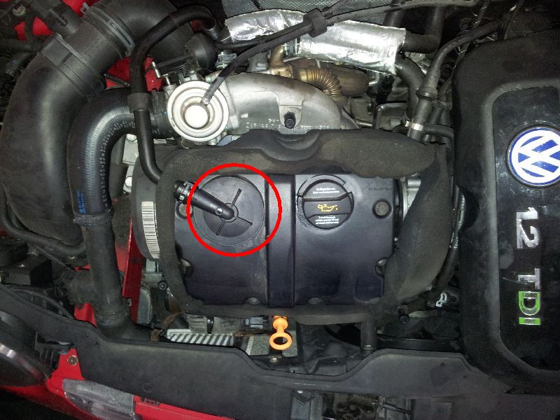

La 3L-ul din dotare am observat urme de ulei in zona turbinei, in dreptul furtunului de admisie aer. Pozele sunt atasate.
Am observat ca uleiul vine prin furtunul de epurare a gazelor, sper ca asa se numeste acel frutun. El duce gaze secundare emanate din motor in turbina pentru reardere. Sper ca am interpretat corect.
Pe capacul de deasupra motorului am incercuit cu rosu un capac rotund din care pleaca furtnul. Acel capac incercuit cu rosu ar trebui sa aiba un mecanism care sa opreasca uleiul sa plece catre turbina si aparent nu-si mai face treaba.
Asadar, cum se numeste piesa incercuita cu rosu? Voi ati mai avut problema asta la 12ANY-urile voastre sau la alte motoare similare?

gazele acelea au si vapori de ulei care se duc pe acel furtun.e relativ normal.bine normal adica sa nu iti picure 100 ml pe acolo in 5000 km.si eu am furtunul umezit in zona aceea dar nu imi fac griji(la schimburile de ulei il scot il sterg si asta e tot..) unde intra in corp admisie in interior la mine este curat.piesa se numeste ceva de genul recuperare gaze carter

nu e normal sa fie pierderi de ulei
asta se datoreaza epuratorului care nu isi mai face treaba
din pacate epuratorul de gaze este integrat in capacul chiulasei.
rolul epuratorului de gaze este sa retina vaporii de ulei
Boon. Am lamurit ca piesa incercuita cu rosu se numeste epurator gaze, este inegrata in capacul chiulasei si ca nu mai retine uleiul ca in tinerete.
