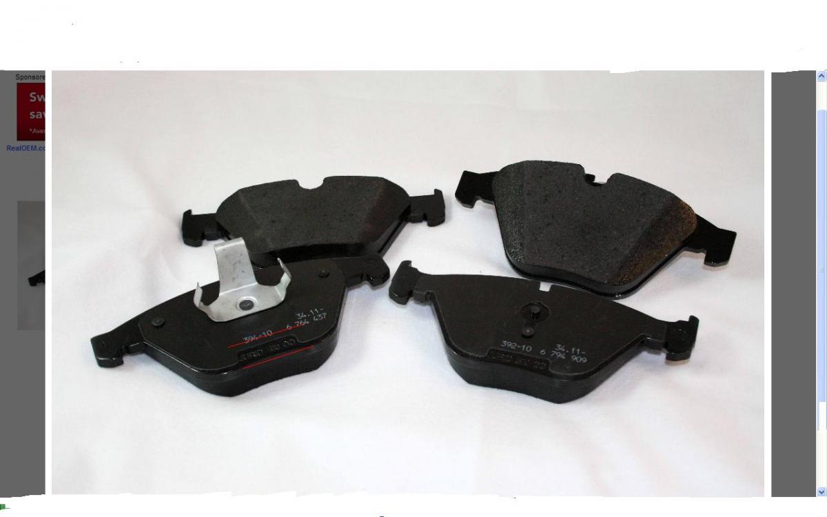

Eu PERSONAL am vazut scoase placute JURID de pe un 530DS/2008 masina adusa de un prieten al meu care in program avea specificatia de masina pt uz special;guvernamentala,politie..etc.Masina respectiva cand a fost cu ea la mecanic avea in plus multe chestii,aparatori extra sub masina,geamuri blindate....,si parcul din de de unde a fost achizitionata (impreuna cu cartea service si facturile cu toate service facute la zi la BMW) a specificat ca masina a fost TAXI de lux a unei firme ce se ocupa de excorta si de carat VIP).DECI SCOATE DIN CALCUL JURIDUL....e producator foarte bun.Iti postez o poza cu placute originale de bmw...JURID si inca cateva date in care BMW recomanda TEXTAR.Vorbim de BMW o masina mai speciala.Cred ca trebuie cautata in alta parte buba.
