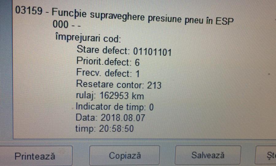

Salut! Am revenit cu eroarea legata de TMPS.
Merci!
Am reusit sa pun din nou testerul si de data aceasta am salvat codurile. Intre timp a mai aparut inca eroare si acum mesajul apare imediat cum pornesc motorul.
Dupa ce acestea sunt sterse apar din nou.
Aveti idee cum se poate rezolva?

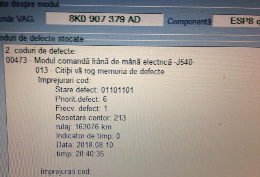

xbk si pe frana de mana (adresa 53) ce eroare ai? ca abs iti spune clar sa vezi la frana de mana ca este ceva problema.
Eroarea cu frana de mana a aparut ulterior, prima a fost eroarea 03159. Ce am observat este ca atunci cand frana de mana e actionata si vreau sa plec de pe loc nu se decupleaza automat cum facea inainte, ci trebuie sa o actionez eu.
Pe frana de mana (adresa 53) nu stiu daca a fost verificat ?
Modificat de xbk
Foarte rau, asta trebuia sa faci.
Salut!
Am rezolvat problema, era de la calculatorul pentru frana de mana, pe care l-am schimbat.

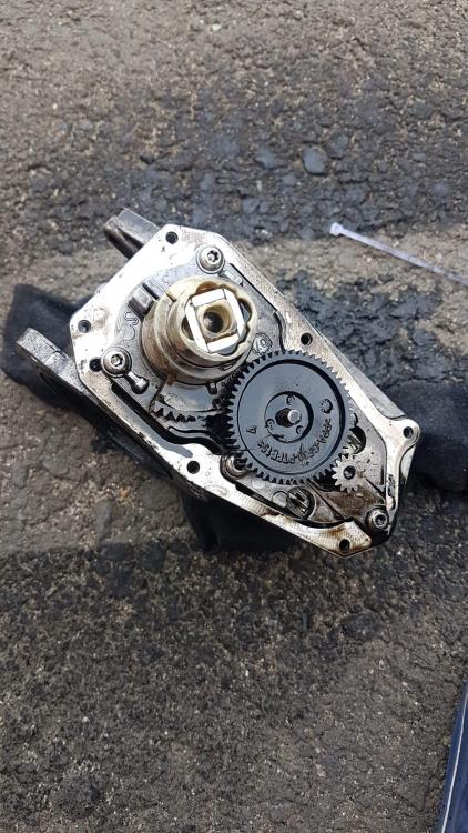

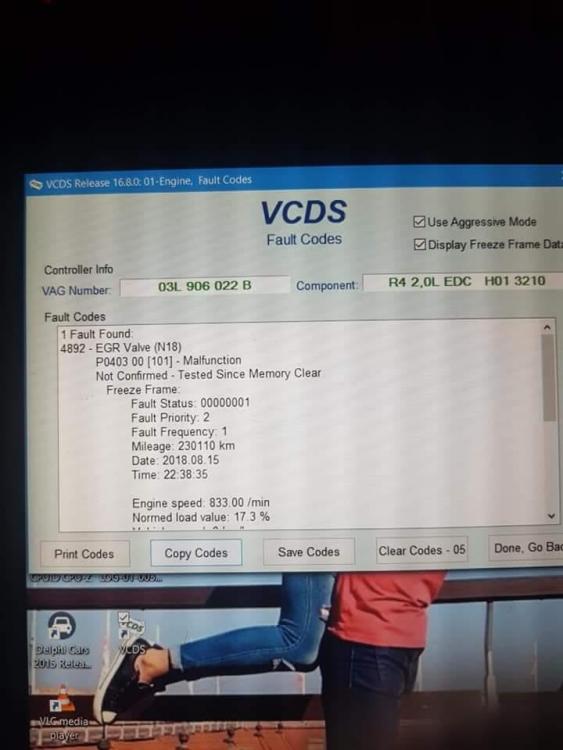

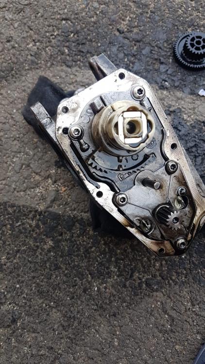

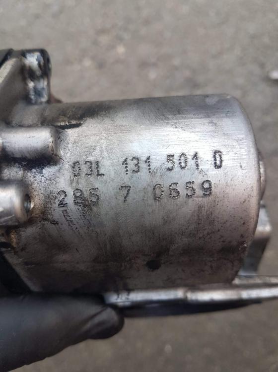

Salut! Am o problema cu egr-ul mi.a aparut in bord martorul spirala si in vcds "4892 - egr valve (n18)" am desfăcut electronicul egr-ului si are dintii rotitei mancati, acum si intrebarile mele... se gaseste doar acea rotita si daca nu egr-ul ce il cumpar trebuie sa il iau fix dupa cod? Pentru ca baiatu de la piese auto a zis ca el a gasit doar cu K in coada , codul meu fiind 03L131501D
Multumesc frumos!
Cu G, K si D poti pune, este aceeasi piesa, conform etka.
