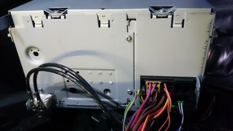

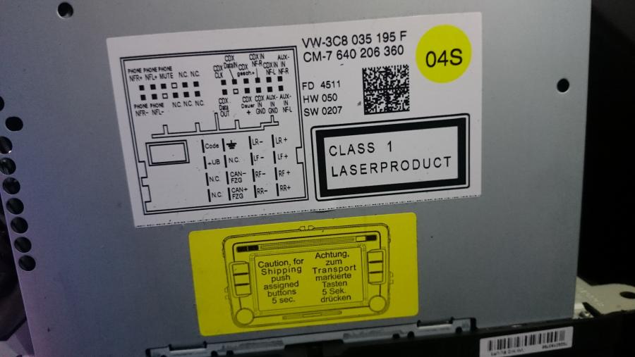

As vrea sa montez si eu o camera de mers inapoi pe Golf VI Variant dar am impresia ca pe RCD510 pe care il am momentan nu se poate (3C8 035 195 F - in poze). Am tot citit ce camera se pune si din cate am inteles este un model LOW care nu are ghidaje mobile si unul HIGH care are si ghidaje mobile si transmite semnal composit in loc de RGB. Codul camerei HIGH ar fi 5N0 827 566 AB? Pe langa camera si cablaj, mai e nevoie de ceva? Camera HIGH se poate monda la RCD510 sau merge doar cu RNS510?
Camera se poate monta pe orice RCD510 cu intrare pentru camera. Cel din poze, nu are intrare pentru camera.

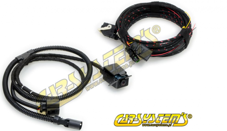

Asa arata o camera HIGH + cablaj + modul:

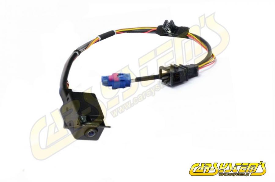

Asa arata ceea ce e necesar pentru calibrarea camerei HIGH:

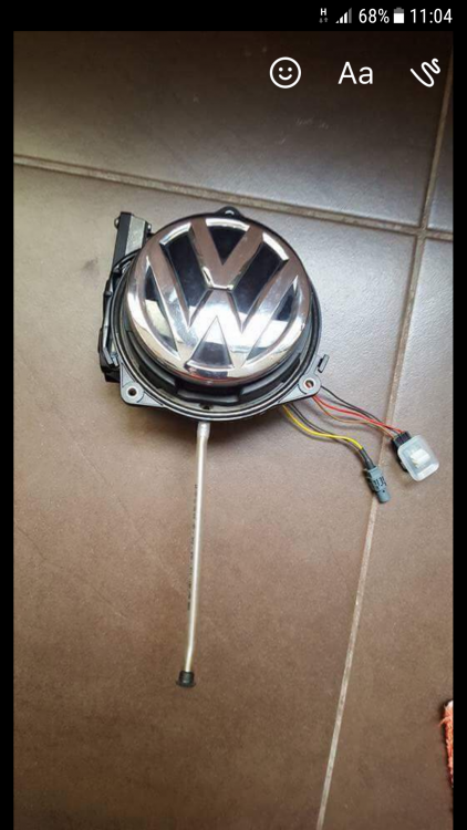

Eu am camera originala montata pe masina la un RCD510, iar la un moment dat s-a blocat pe deschis si cand am desfacut-o la service si au verificat piesele pas cu pas, toate functionau, spunandu-mi ca probabil a sarit de pe canalul ei.
Au pus-o la loc, insa din cand in cand nu se inchide perfect, trebuind sa ii dau comanda de mai multe ori sa-si revina.
A intampinat cineva aceasta problema, exista vreo rezolvare pentru ea? Ma gandesc ca s-a slabit ceva si nu mai sta perfect in locasul ei.

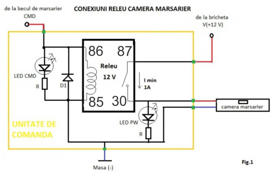

@biwak Buna , la schema electrica imi poti spune ,te rog , cum este numerotat releul : 85,30,87,86 ca eu nu ma pricep deloc . Schema de montaj este cea mai buna existenta in acest moment pe net ,chiar peofesionala si vreau sa o folosesc si eu ca sa montez o camera de mansarier .
Mutumesc mult , mail : cloantaf@yahoo.com
Este bine cum am numerotat eu releul?

De curand am intampinat aceeasi problema ca si tine si defectul a fost la motorul care actioneaza clapeta.
Desfaci motorul de acolo si vezi daca mai ai carbunii buni. daca sunt uzati se pot schimba si vei avea camera functionala.
