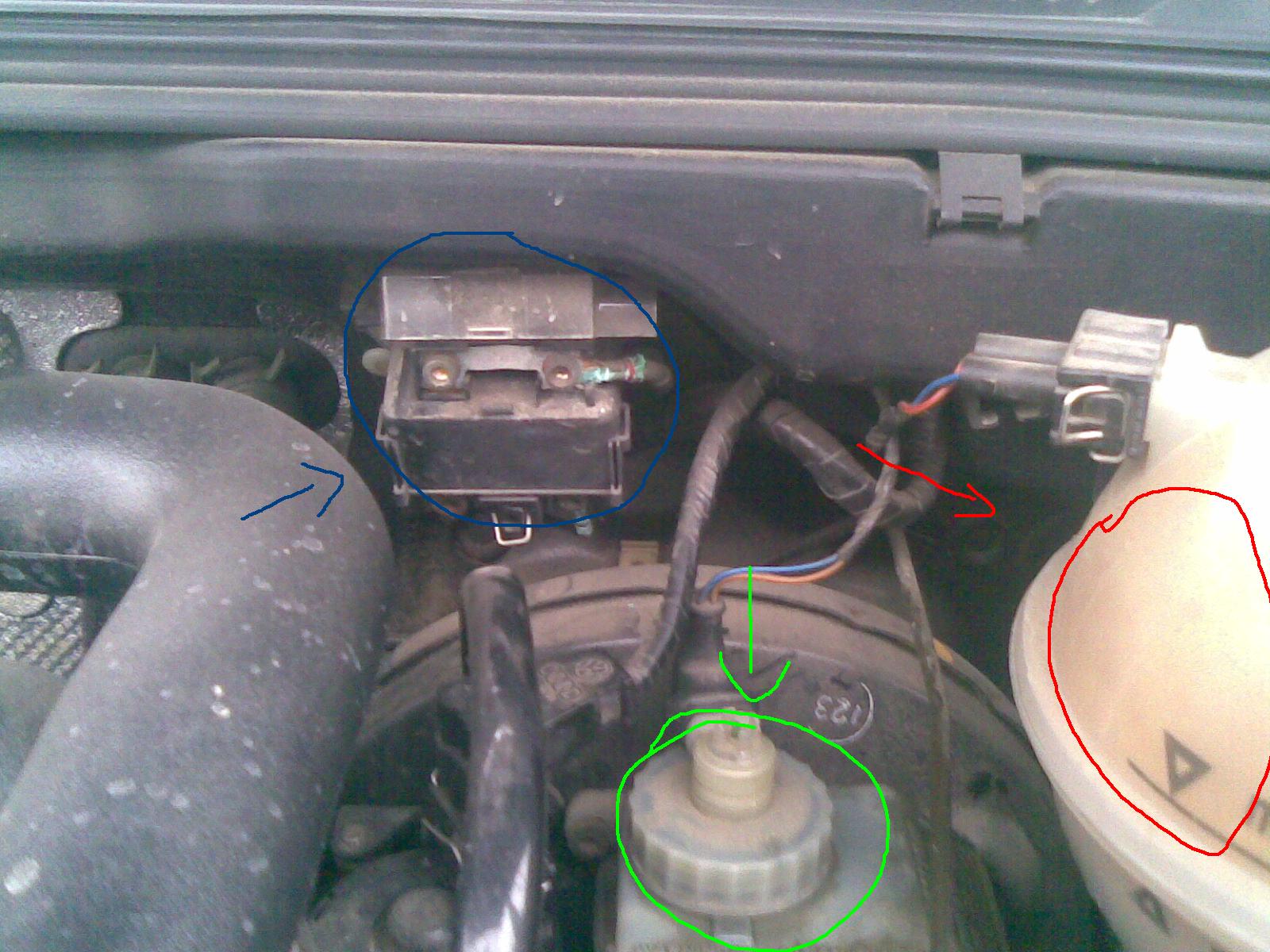

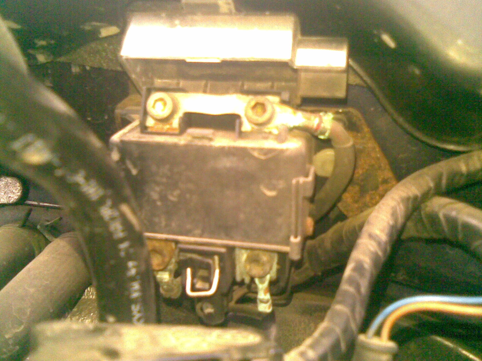

Vin si eu cu o problema legate de treptele "incalzirii" .. de ceva timp imi merge doar treapta a 4a ..am citit prin topic de siguranta si restu...acum pe mine ma intereseaza daca am indentificat siguranata(vezi pozele) ..

Mentionez ca firele vin de undeva din partea dreapta.. pe undeva pe langa volan..:-?? si este corodata...
In caz ca nu este aceasta siguranta..as dori sa stiu ce este.. si un raspuns mai detaliat al problemei.
Nota* - cu rosu : Bidonul pentru antigel.( nu cel pentru parbriz)
- cu verde: Bidonul pentru lichidul de frana.
- cu albastru : siguranta cu pricina ( cred)
Mersi anticipat.. dau o lada de bere daca reusesc sa rezolv problema. ( e chin pe vremurile astea:(( )
cu albastru cred ca e bobina de inductie, tabloul de sigurante este sub bord, dar daca merge treapta 4, nu ai treaba cu alimentare, ai contacte imperfecte acolo la butonul de la ventilator, si din cate stiu acolo este o rezistenta termica, daca nu este din contacte, care trebuie schimbata.

daca o sa cauti mai amanuntit pe forum sigur gasesti raspuns la intrebarea ta.Siguranta se afla pe partea dreapta, sub bord, la aeroterma
