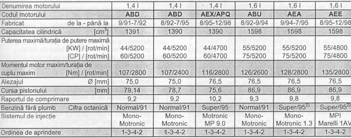

Am tot cautat pe net care ar fi turatia optima pentru a schimba viteza la un golf 3 `93 ABU.
Turatia de cuplu maxim este 2600, deci aici ar trebui schimbata viteza pentru a obtine un consum cat mai mic si pt a nu fi subturat motorul ?
Daca masina are instalatie GPL ar trebui schimbat la o turatie mai mare ?
Nu cred ca la ABU e la 2600 RPM cuplul maxim. Mai pune oleaca... :)

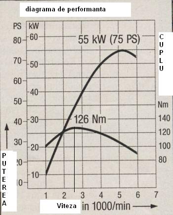

Ideal ar fi sa schimbi viezele undeva la 270-2900 ture ca sa pici tot in zona de cuplu maxim. Am atasat si diagrama cuplu-turatie la ABU.post-60834-0-65213600-1291730225_thumb.j
