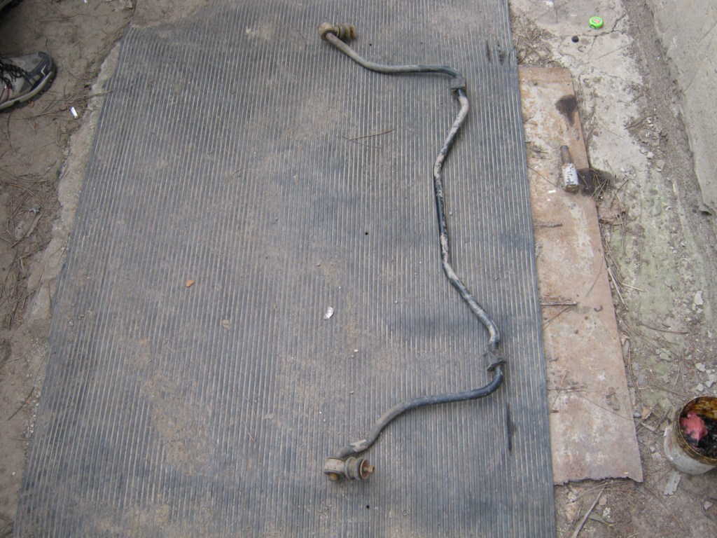

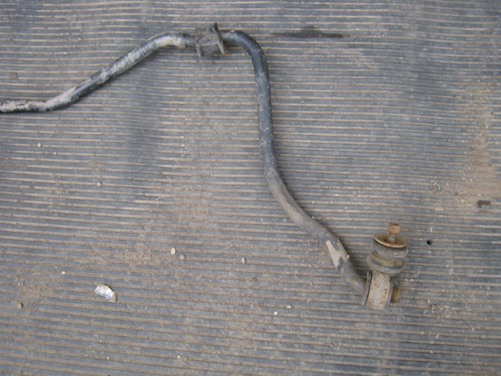

Darkgrin:
Deci eu am pus modelul de mai jos(l-am luat de pe un 1.8GT), din poze. Am impresia ca pe golf 2 e identica. Eu am facut pozele.
Prima oara am pus bara invers si culmea e ca intr-o parte am fixat-o( a intrat oleaca cam greu dar nu mi-a dat de banuit) pe urma cand sa prin a doua bieleta am observat ca e prea mica distanta care ramane fata de capatul de bara.
Am dedus eu ca nu e bine si atunci am pus bara invers si am reusit sa o fixez atat pe ea cat si bieletele mai usor.
Si nemtii astia parca-s prosti, nu puteau sa o faca in asa fel incat sa nu o poti pune invers???
Ca din pozele de service (etka, manual, etc) nu prea iti dai seama.
In fine, mare scofala nu e, dar iti trebuie musai un canal.
Teoretic mai mult de 60 minute nu ar trebui sa dureze toata treaba. Prima oara cand am pus-o pe dos mi-a luat mai mult, dar pe urma, a doua oara, cand stiam ce trebuie sa fac mi-a luat vreo 40 minute cred.
Gaurile de prindere pe brate sunt si la 1.4 si 1.6 deci n-ai nimic de improvizat.
Sa ai doar piesele, asa cum le-am gasit eu.
Acum sfatul meu catre tine, cel mai important: nu asculta toti papagalii care spun ca daca vrei stabilitate pe sosea iti trebuie jante pe 15. Iti trebuie acea bara stabilizatoare, aia e SCULA care trebuie si ma bucur pentru tine ca ai hotarat sa faci acest upgrade, vital zic eu. Iti spun din experienta ca am circulat cu bara, fara bara, cu jante late pe 15, cu jante inguste pe 13, in toate combinatiile astea si nimic nu se compara cu efectul magic al barei stabilizatoare.
Hai, sa auzim de bine de la tine si sa-mi spui la urma sa-ti dau o bere daca n-am dreptate.

ceau dorur .. preactic rolul acelei bari este de a stabiliza masina in curbe ? Dar are oarea aceleasi calitati ca bara stabilizatoare care se monteaza pe suportii de la amortizoare?
La ce pret te-a ajuns bara cu tot sistemu lde prindere?
