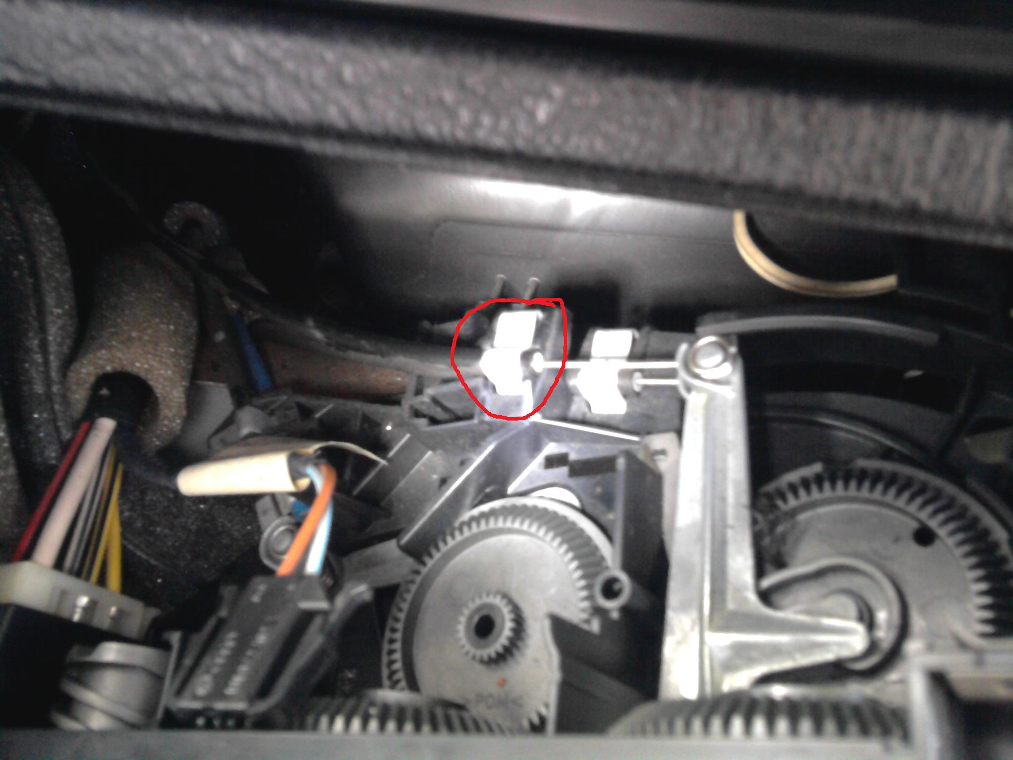

dupa ce m-am chinuit mult sa desfac panoul de la climatizare, consola (de la schimbator), am observat pe unde se pot vedea mai usor acele clapete, si anume pe la picioarele pasagerului.
am observat ca lucreaza toate, dar ma gandesc: poate nu face cursa completa acea clapeta, asa ca am vrut sa desfac cablu dar nu am stiut sa dau jos aceasta clema. cum se procedeaza?
p.s. clema e de la cablul care dirijeaza directia aerului, dar clemele sunt toate la fel
Bagi o surubelnita finuta in capatul din exterior, si tragi. atat.

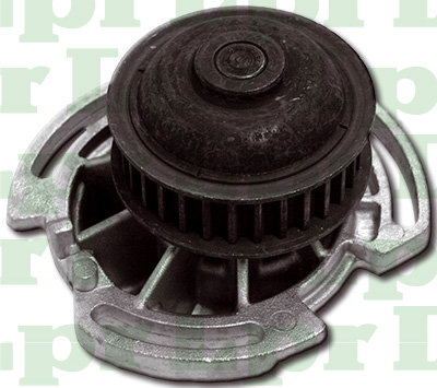

Si cand sa slabesc pompa de apa ca sa scot cureaua sa vezi ce patesc. Era intepenita. Dar bine de tot ca am batut-o pana i-am rupt si o ureche de la capac.
Dupa cat de greu am scos fulia de la arborele motor si dupa cat am batut in capaculd e la pompa de apa eu cred ca nu i-a fost schimbata niciodata distributia. Masina are in prezent 186.000 km, la vreo 175.000 am adus-o eu din Germania. Cureaua era moale si trebuia sa o schimb ca putea sa sara oricand. O rasuceam nu cu 90d e grade ci cu 180 :icon_thumright:.
La voi tot asa greu a iesit pompa de apa?
Pompa arata asa.
Se vad urechile alea prin care se prinde cu suruburile de prelungirea blocului motor.
Una am rupt-o si tot nu si-a dat drumuld esi am bagat spray de rugina la greu acolo.
Am bagat si ranga intre a doua ureche si sprijinind-o pe galeria de admisie am tras dar degeaba !!!
Ori dau jos galeria de admisie sa am loc si o bat din spate de-a lungul motorului, ori dati-mi voi alta solutie.

greu de crezut ca a tinut cureaua aia 18k...mai repede as crede ca a fost schimbata doar cureaua si pompa de apa nu..
Pai n-ai cum la Golf 3 1.4(60 de cai ABD)/1.6 (75 de cai ABU) mono-motronic sa schimbi cureaua fara sa slabesti pompa de apa.
Motoarele astea nu au rola intinzatoare pe cureaua de la distributie. Intinderea se face exclusiv pe fulia de la pompa de apa !
Deci neamtul nu putea sa schimbe cureaua altfel, si avand in vedere ce greu mi-a iesit fulia de la arbore si cat am batut in capacul pompei de apa(azi sper sa-l scot altfel voi fi nevoit sa-l sparg sau sa-l tai cu flexul) eu inclin sa cred ca masina a mers pana in prezent (186.000 km) cu pompa de apa si cureaua de distributie originala.
