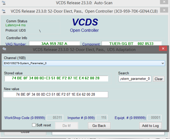

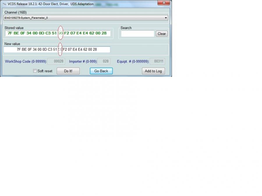

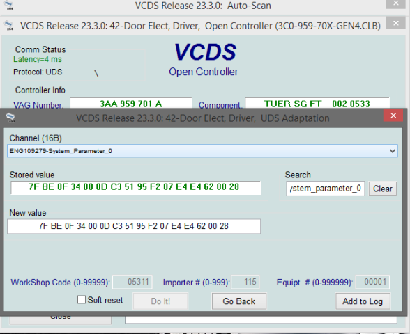

M-as mira sa nu se poata la Passat B7 rabatarea auto a geamurilor exact cum este in cazul passat b8. Adica deschizi masina din telecomanda, se rabateaza(deschid), inchizi masina din telecomanda se rabateaza(inchid)
Eu daca tin butonul de deschis al telecomenzii putin mai mult se deschid si geamurile...
By default la B7 NU se poate face plierea automata a oglinzilor la inchiderea si deschiderea masinii din telecomanda. Asta pentru ca ECU-ul usii nu are functia respectiva, deci nu se poate activa nimic din VCDS. Asta e situatia....
Acuma vad ca exista dispozitivul ala. In principiu se poate sa functioneze, nu e decat un "simulator". Adica in momentul in care masina e incuiata din telecomanda, cand vede pe CAN semnalul de incuiere a usilor, SIMULEAZA semnalul dat de plierea MANUALA a oglinzilor, daca oglingile sunt desfacute. Cand masina e descuiata si oglinzile sunt in starea "pliate", atunci la detectia semnalului "descuie usile" pe CAN va simula semnalul de depliere a oglinzior.
