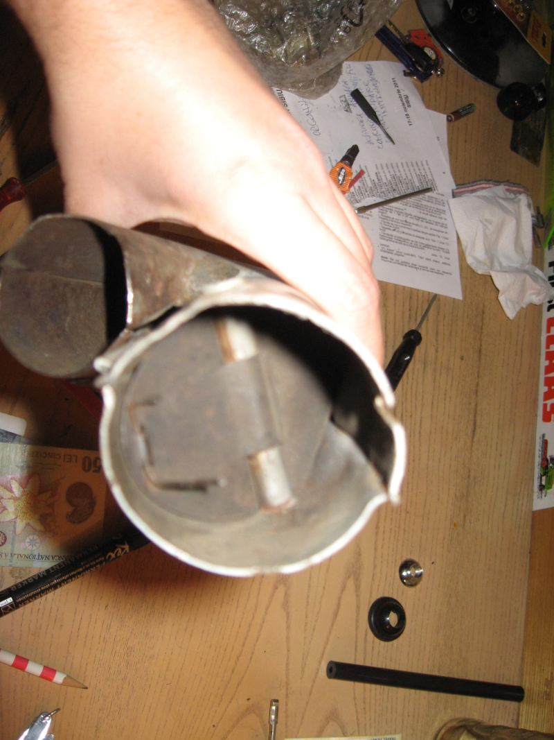

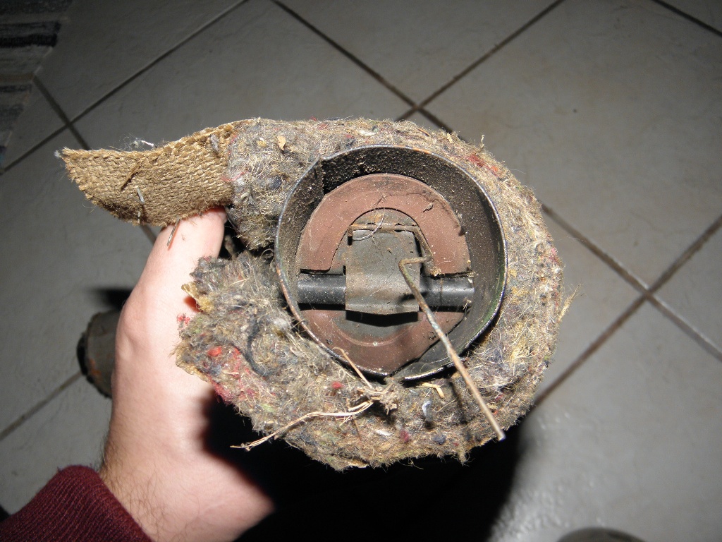

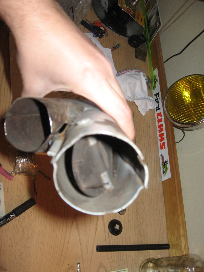

Este vorba despre Y-urile de sub bancheta. Au clapete in ele pt inchis/deschis, clapete prinse cu o sarma. La mine aici se termina "enstalatia"....sarma taiata...
Cum ar trebui sa fie in continuare?.....ca sa devina functionale.
asa ceva am. pe langa faptul ca trebuie izolate, pt a evita pierderi de caldura, mai sunt ceva lipsuri pe ele?
toate aveau garnituri de cauciuc? ca ale mele inchid tare bine si asa, si nici nu vad ceva urma de fo' garnitura.

Nici ale mele nu au garnitura si nici nu cred ca au avut vreodata dar oricum baga caldurica bine de tot.
Totusi nu cred ca au fost prevazute cu garnitura din moment ce pe acolo circula aer destul de fierbinte,iar cauciucul s-ar topi.
alex- de sarma aia de la clapeta se leaga alta sarma printr-o piesa similara cu regletele de instalatie electrica. de acolo - la maneta din stanga franei de mana

mikiduta - exista si cu garnitura. uite picciahr
rica - mersi tare mult. deci tot sist se bazeaza pe sarma, nu pe cablu (cum credeam eu)
