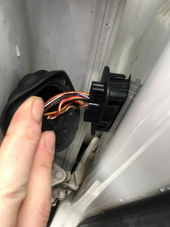

Am revenit cu pozele. In grupul de fire de la portiera din spate, respectiv in mufa, nu vad sa fie o problema. Dar am luat si am strans, am apasat, am masat manunchiul de fire de la portiera soferului, cum mi s-a sugerat, in timp ce tineam portiera spate stanga (cea cu defecte) deschisa si mi-a aparut pe bord ca este deschisa. Am inchis portiera soferului si problemele au revenit la loc.
Am incercat sa scot cu totul priza din locasul de pe stalp, a portierei soferului, dar nu am reusit absolut deloc. Fie nu am dexteritatea necesara, fie nu am tehnica.
Ca si concluzie, sa ma astept la un cablaj portiera sofer?

se repara, nu necesita inlocuire - verifica mov/alb - pin, cablaj
