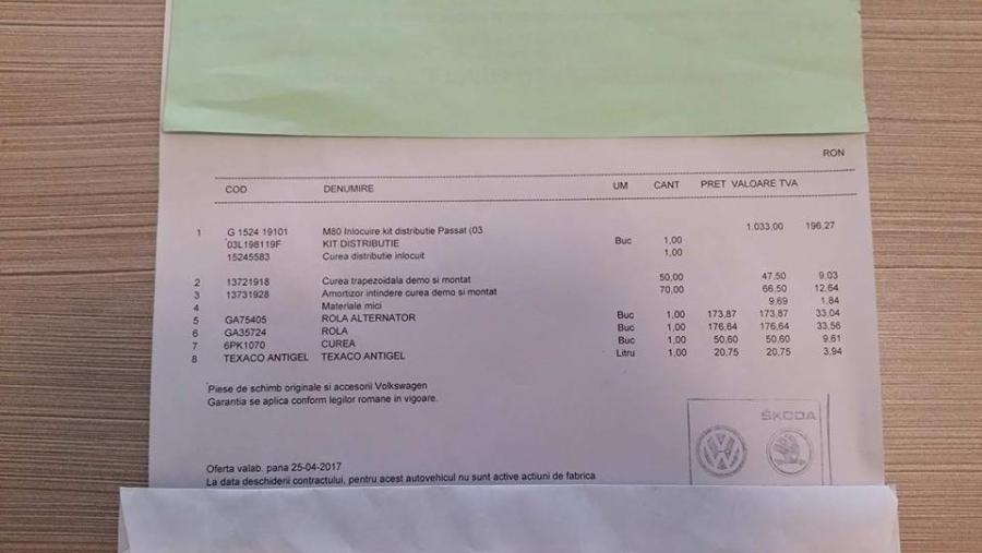

Am fost astazi la o reprezentanta Skoda / VW unde cunosc pe cineva. Mi-au facut un deviz estimativ pt distributie, curea de accesorii cu tot ce trebuie dar fara pompa de apa si manopera. Totalul este de 1878.47 lei. :unsure:
Cum vi se pare? Mult/putin
Modificat de 89dam
Kitt distributie original + manopera 1229.27 si cureaua de accesorii cu cele doua role si manopera inca 649.2. ce e drept ca si mie mi s-a parut mult partea asta a curelei de accesorii.
Exagerat de mult, eu am facut distributia  cu ppa apa si antigel in 1000ron.
Mie unul nu mi se pare pretul mare cu piese originale.
Modificat de Boditza
Cand am schimbat eu, la Augsburg kit-ul original de distributie a costat 720 de lei , pompa de apa originala era si ea vreo 200 lei
 Si-au pus asadar 550 pentru manopera, ceea ce pt o reprezentanta e normal, probabil inseamna 5 ore x 110 lei.

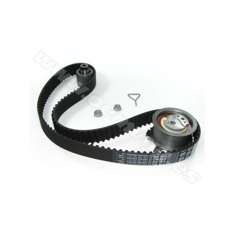

Spuneti-mi si mie, va rog , pe cureaua originala, montata in fabrica, scrie Dayco/ Continental, sau VW?
Intreb deoarece la masina mea scrie in cartea de service ca a fost schimbata pompa de apa la 130.000km, nu si cureaua de distributie.
Am fost la un mecanic si sa se uite la distributie si mi-a zis ca e schimbata, deoarece scrie pe curea Dayco.
Pe cele OE scrie Dayco VW sau Continental VW ,pe cele AM lipseste VW
VW AG DAYCO sau CONTI...asta in cazul in care se mai vede scrisul
