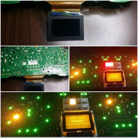

Salut, pot sa schimb displayul de bord la golf 4? pentru ca e cu cristale lichide si cand e cald afara nu se mai vede aproape deloc iar cand e frig se vede perfect
F l o r i n
sigur ca se poate.
Acum, depinde de modelul de ceasuri, minidot..sau maxidot...oricum se schimba.
Daca vb de display uri noi, Minidot numai display original, in jurul la 100 euro,maxidot gasesti chinezesti...sau poloneze. Sigur, gasesti si original,  daca doresti.
Ti-am atasat poze cu display urile pe mare le schimb, sa iti faci o idee despre ce presupune inlocuirea si care este minidot/maxidot. Minidot este cel mic
