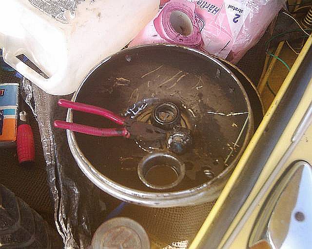

Am constatat ieri cu mare neplacere ca am rulmentii pe fata varza. A montat cineva pe fuzeta/tambure cu 5 prezoane rulmenti model mai nou, cu role ? Sau merg numai cei cu bile ?
montat eu. facut cam 5000 de km fara nici un fel de prbloblema.
mi-am imaginat ca nu au bube rulmentii cu role, intrebarea era: se monteaza pe fuzeta model 65 fara adaptari ?
pe fuzeta mea de 61 nu am facut nici o modificare. nu stiu daca este vreo diferenta de cote intre fuzetele noastre chiar daca a ta fiind 65 poate este cu pivoti nu cu balama ca si la mine. sau pivoti sunt abia de la '66? cel mai bine e sa mergi la magazin cu rulmetii si ii cumperi dupa cod. pe mine m-au costat toti 4 undeva la 50-60 ron. nu mai retin exact.

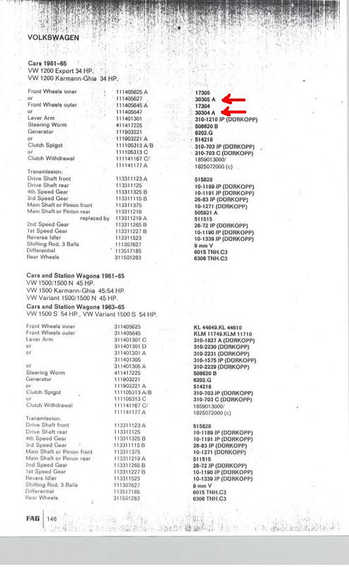

am si eu codurile. daca nu le gasesti scrie si le caut prin haosul din calculator :)
LE: gasit :D.sunt si codurile vechi si cele noi. eu cand am cumparat mi i-au dat pe cei cu codurile 30305 A si 30304 A.

30304 si 30305 se cheama seria rulmentului, e o codificare internatzionala nu un cod VW! In plus, aceste doua coduri corespund rulmentilor radial-axiali cu role conice pe un rand :( , si anume:
30304 d=20 D=52 T(latimea)=16,25 sarcina radiala de baza C=34,1 kN
30305 d=25 D=62 T(latimea)=18,25 sarcina radiala de baza C=44,6 kN
Echivalentul acestor rulmenti in varianta originala de echipare a mashinii sunt urmatorii rulmenti radial-axiali cu bile pe un rand:
7304 d=20 D=52 B(latimea)=15 sarcina radiala de baza C=19 kN
7305 d=25 D=62 B(latimea)=17 sarcina radiala de baza C=24,2 kN
Bine, exista mai multe latzimi la aceleasi diametre, lucru indicat de literele de dupa cifre. Ce trebuie sa observam: la aceleasi dimensiuni, rulmentii cu role conice sunt mult mai durabili (observati diferentza intre sarcini).
Ce zic eu: scosi unii cu bile originali, masurati, si aleshi cei cu role. E de presupus ca 30305A si 30304A sunt cei mai apropiati de latimea celor originali, dar eu nu am gasit cu A in catalogul pe care il am la serviciu ca sa pot afla exact latzimea.
Eeeeeexact ce voiam. Uite ce am gasit eu:
30305A 25MM BORE 62MM 0.D.18.25MM WIDE
30304A 20MM BORE 52MM 0.D.16.25MM WIDE
se pare ca sunt identici ca dimensiuni cu 30304 si 30305
Later edit: gasii acum pe un sit ca sunt identici si ca sarcini radiale
