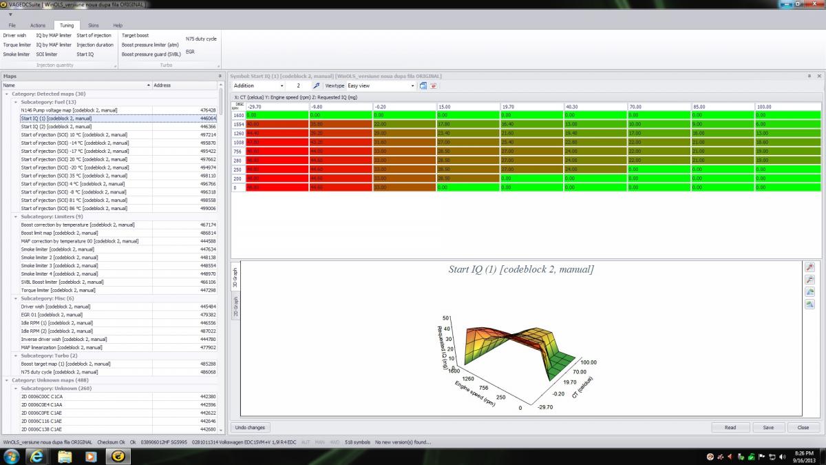

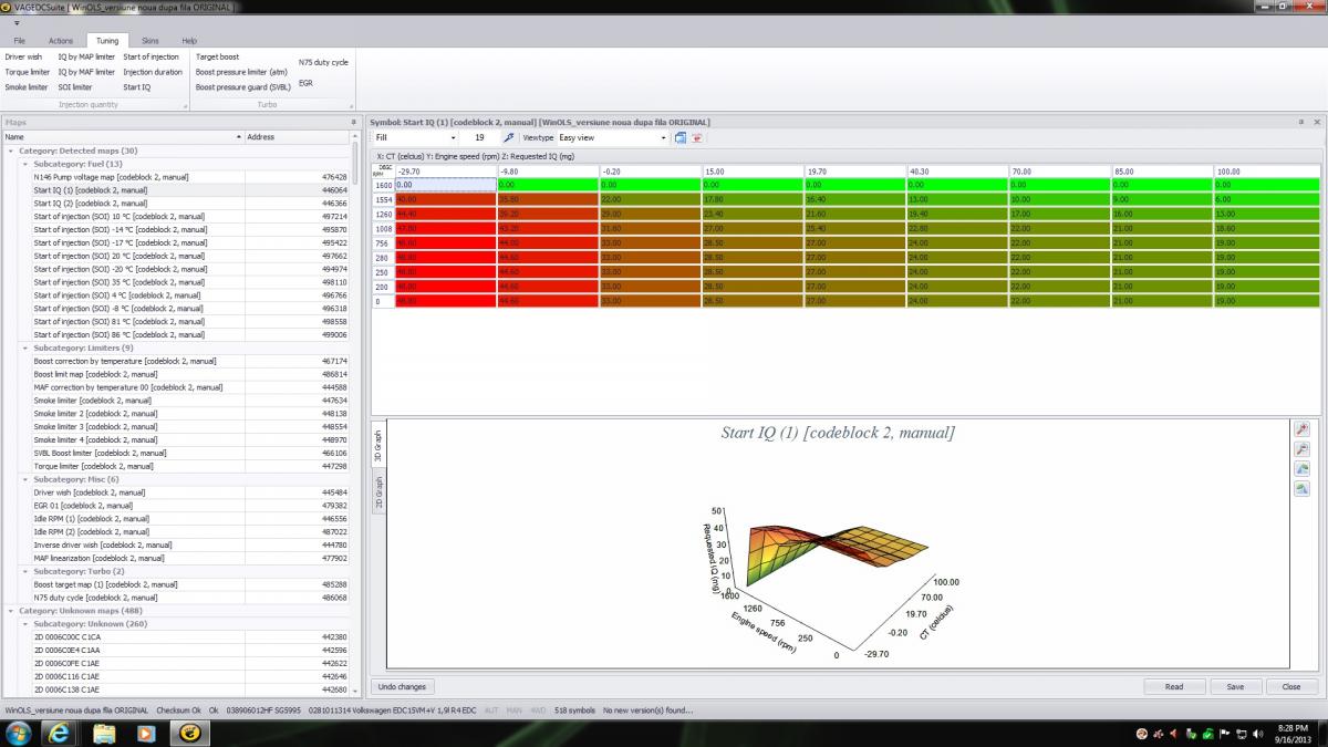

Dupa cum se poate vedea in poza EDC15 standard,dupa 70 de grade Celsius (temperature motor) electromotorul trebuie sa invarta peste 280 RPM ca injectia sa inceapa sa lucreze,pana acolo,valoarea la injectie este 0...in EDC15 mod puteti vedea care este rezolvarea si cat de simpla este,pur si simplu,indiferent de RPM electromotorului,injectia lucreaza...asadar apelati la tuner ca e o rezolvare mai ieftina decat alt electromotor care va imbatrani
post-109405-0-40733500-1379352545_thumb.
post-109405-0-44196500-1379352554_thumb.
Foarte utila informatisa, asa intelesesem si eu ca functioneaza, nu stiam exact turatia, insa ce nu inteleg eu, de ce totusi la un moment dat porneste? are si un time limit? adica, daca niciodata nu ajung la 280rpm?
nu are functie de timp...garantat ajungi la 280 RPM (altfel nu porneste comform primei poze de mai sus),nu este o valoare mare pentru un motor electric (electromotor) dar timpul in care acesta ajunge la valoarea respectiva este dependent de factori (calitate baterie-amperaj de shunt,depuneri de oxizi intre periile colectoare,rulmenti negresati/bucse)
Electromotorul este cel mai mare consumator de curent si tensiune dintr-o masina...el are onoarea de a consuma din baterie inainte ca alternatorul sa bage curent asadar...circuitul de pornire depinde de cat de bun este acumulatorul (probabil voi fi criticat ca am scris baterie mai devreme) si care este starea de sanatate a electromotorului
am auzit la altii ca umbla in soft si la timpul in care bujiile raman aprinse dar sincer nu vad logica deoarece degeaba fierb motorina daca nu injectez nimic...
