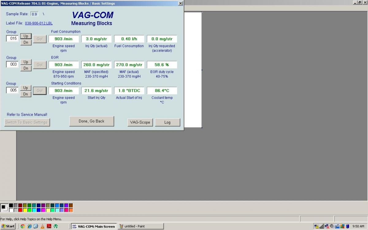

Inca nu am gasit vreo solutie la problema mea :pornirea greoaie la temperaturi scazute. Dupa ce se aude releul de la bujii , dau cheie motorul invarte 3-4-5-6 secunde si porneste "zdruncinat " si parca ezita ( nu stiu cum sa ma exprim mai clar) apoi trece in regim normal de turatie.
Am verificat urmatoarele:furtunuri tu-retur filtru motorina-pompa injectie, baterie buna, bujii noi-noute, schimbat senzorul de coolant G62, platou carbuni electromotor schimbat mai putin bucse.
Am marit timpul de actionare bujii , la fel se intampla.
Atasez 3 imagini

Am o nelamurire la Grupul 004 , valoarea din actual start trebuie sa fie identica cu cea din specified start?
Probabil ca o segmentare a motorului te-ar ajuta. Dupa cate am vazut nu ai probleme
