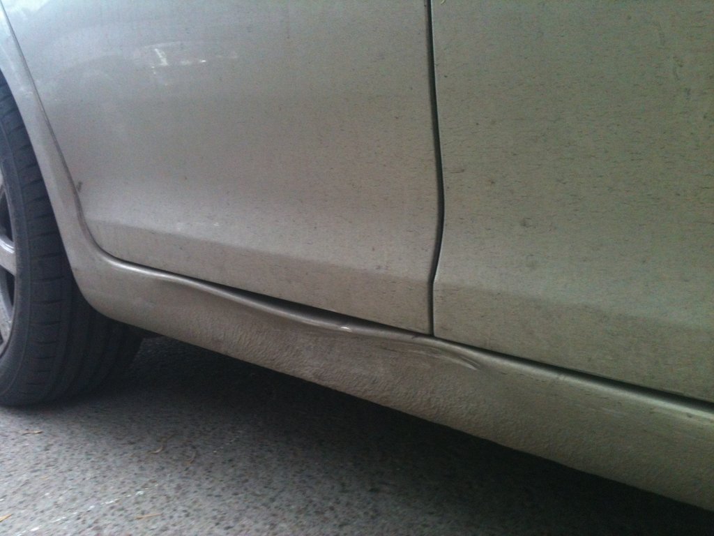

Ieri am avut parte de un "accident" stupid in urma caruia pragul din dreapta s-a infundat foarte rau.Mai exact am lovit o bordura destul de mare.Oare se poate indrepta sau trebuie inlocuit pragul?
Stie cineva un service bun unde as putea merg?
Am atasat si cateva poze:

se repara lejer...ale mele sunt si mai turtite,si mi-au zis la service ca se indreapta
Se indreapta, dar o sa trebuiasca revopsit. Exista un ciocan special cu care se trag infundaturile de tipul acesta.
parerea mea este ca se schimba nu am vazut sau auzit vrodata de vrun ''ciocan special,, care sa indrepte asa ceva si nici nu vad cum
faptul ca nu stii si nu iti explici,nu inseamna ca nu exista....ca doar nu le cunosti tocmai tu pe toate :)
se sudeaza un fel de surub/cui in partea infundata iar cu un tragger special se trage partea infundata
asa arata aparatul respectiv
http://scule.detop.ro/Aparate-de-sudura/Aparate-de-sudura-in-puncte/Aparat-sudura-in-puncte-DIGITAL-CAR-SPOTTER-5500.html
Modificat de Hudrea
asemanator am patit si eu si m-a costat indreptat si vopsit 200 lei(preturile pleaca de la 150 pana la 350 lei)
ps. dupa ce se trage infundatura, vine la fel ca inainte inclusiv linia de sub usi, in multe cazuri nici nu e nevoie de alte indrepatari.

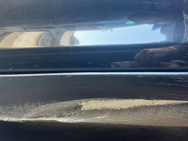

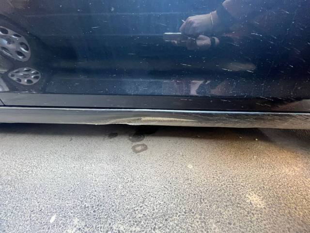

Buna ziua!
Am lovit pragul de o bordura si vreau sa stiu ce as putea face ca sa il repar. Nu prea ma pricep. Ar putea fi reparat sau trebuie inlocuit? Cine ar putea face asa ceva? Sunt din Iasi.
