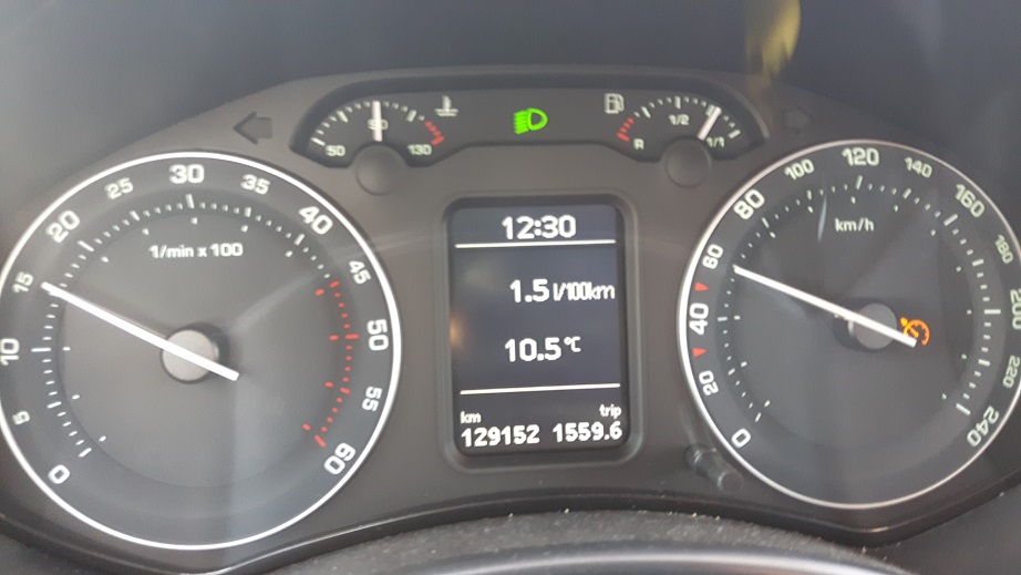

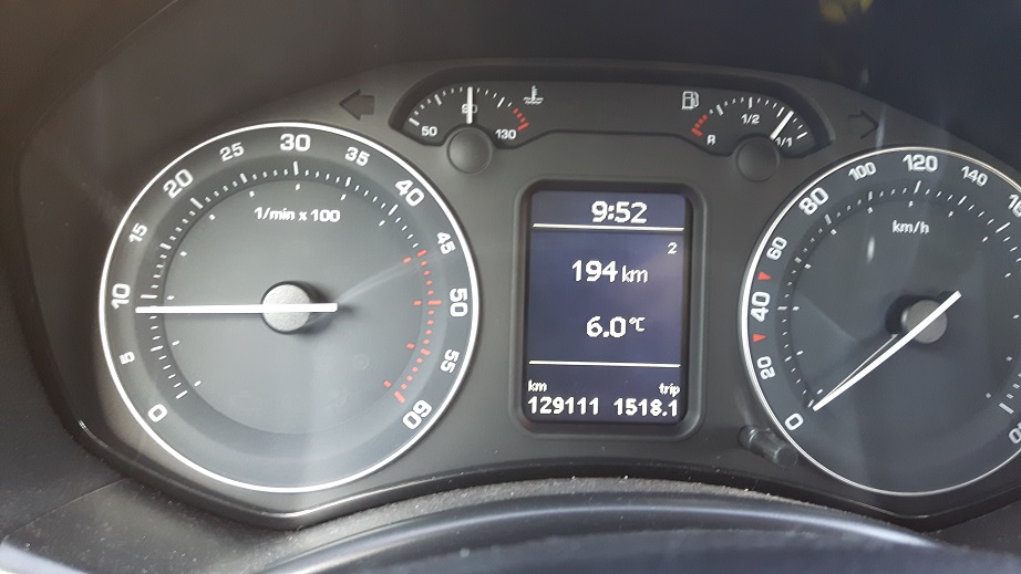

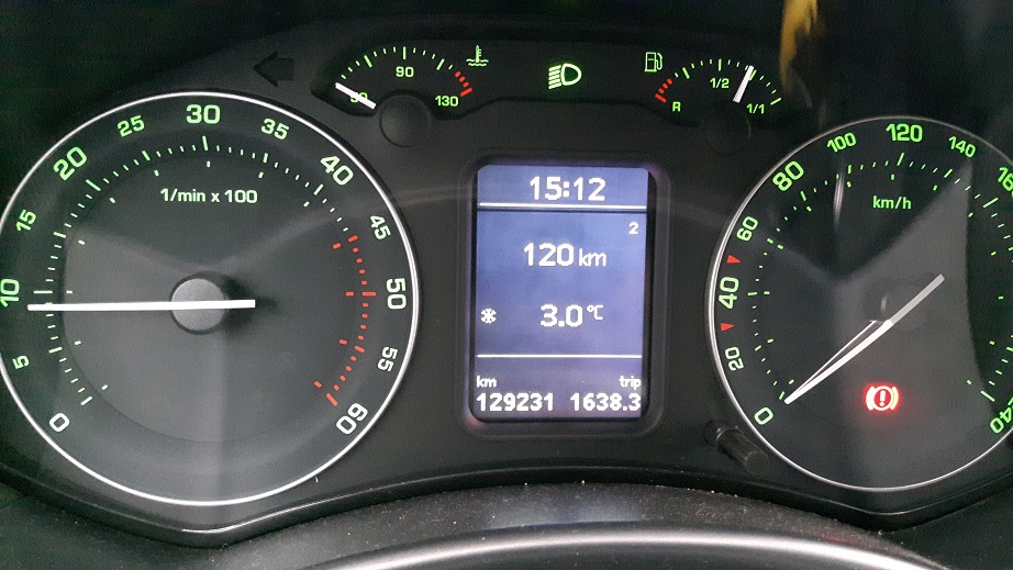

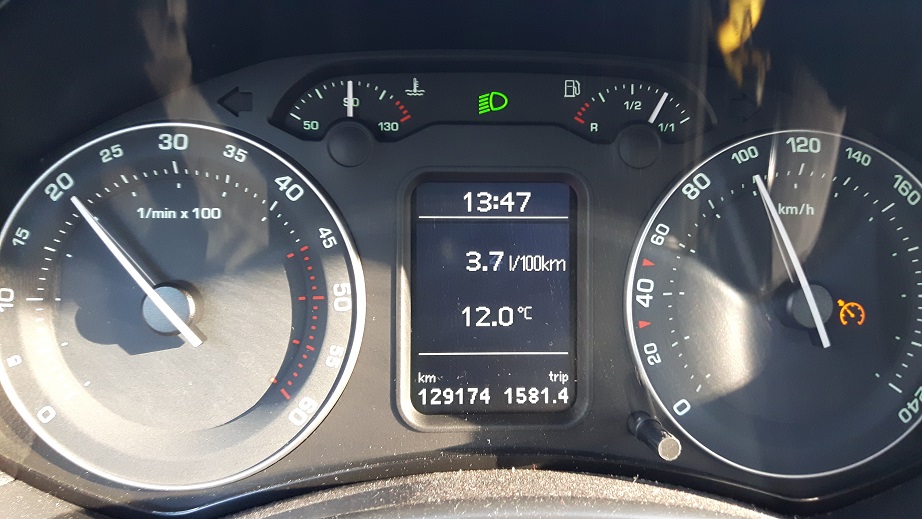

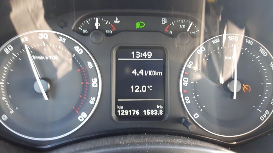

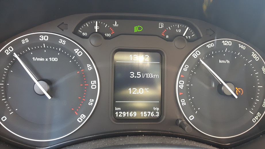

Pana una alta, scot masina la testatul setarii carpelii, 0.4 ralanti bord, 0.2-0.4 pe laptop, la drum nu depasea 160 km/h, cred ca avea 65 de cai si avea consum de revista eco  :) o sa pun si niste poze: 2.5l la 60 Km/h si 4.4l la 120 km/h, etc. Se cam chinuia computerul sa o tina mergand, insa pana la 110 km/h nu prea simteai diferente. Cand porneai motorul la rece se simtea putin chin. Era cosnum mic la viteze mici si la mari era mai mare decat deobicei insa depasiri grele si schimbarile de viteza erau intre 3000-4000 daca vroiai sa te misti fara din alunecare :) Overall consum mediu 5.3l mers semi forjat (see poze).

Consum acum Bucuresti de tip drum - Colentina, Victoriei, Militari, Centura, Colentina - 5.9l la suta dupa 120 de Km.  Am pus poze pt poveste mai jos. Ca sa va dati seama Km-consum, care de la care sunt, va uitati la ora din poza.
titlul apare in pop-up: Consumul oras dupa distributie mechanic cartier, apoi: Axa setata ochiometric. Surpriza Eco. si la final: Consum oras dupa setari Service Skoda Brady.
