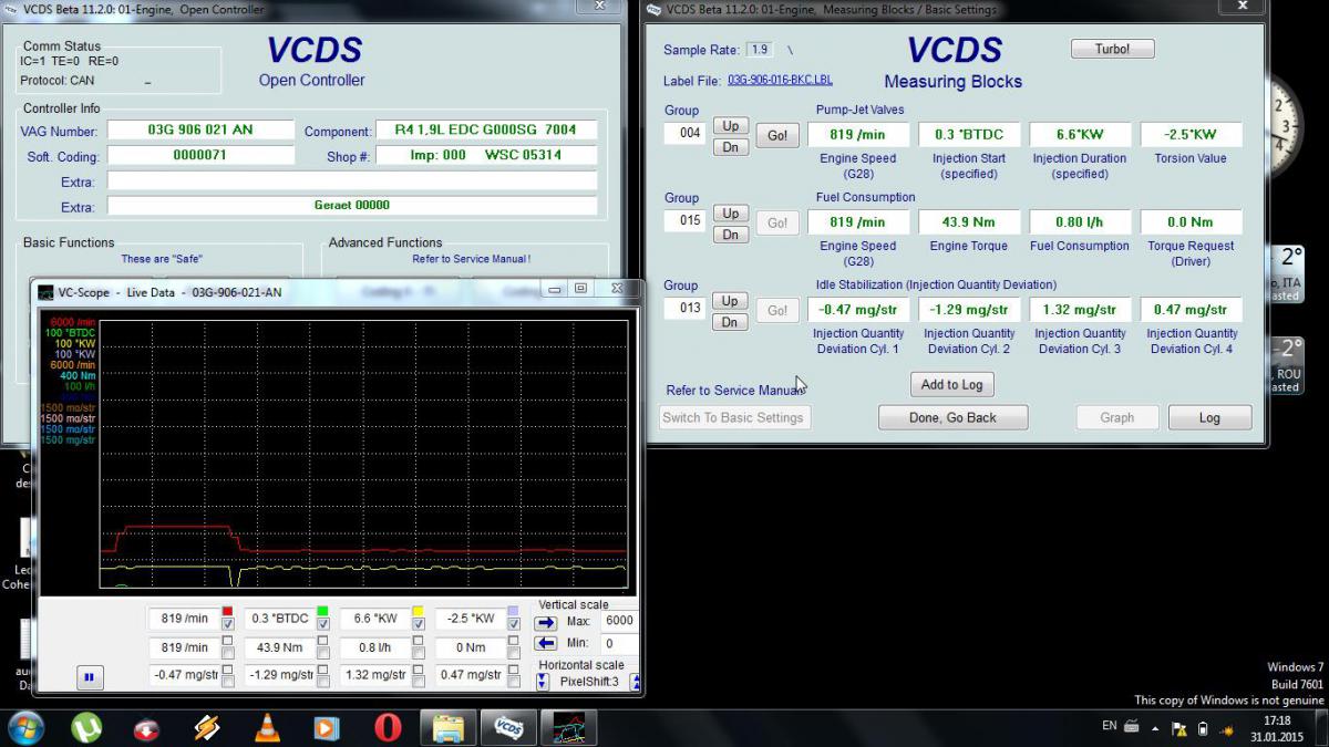

Din pacate azi nu pot face din nou diagnoza pt printscreen...dar cand am facut-o ieri mi-am notat niste parametri astfel:
 in ``èngine`` pe grup 015 aveam urmatorele valori: 819/min Engine Speed (G20), 40,8Nm Engine Torque, 0,80l/h Fuel consumption si 0,0 Torque Request (Driver).
pe grup 013 erau: -1,55mg/str Injection Quantity Deviation Cyl 1, -0,31mg/str Injection Quantity Deviation Cyl 2, 1,65 mg/str Injection Quantity Deviation Cyl 3 si 0,21 mg/str Injection Quantity Deviation Cyl 4.
Valori cu motorul pornit de cca 5 min, pedala de acceleratie necalcata si optiunile electrice (gen incalzire, climatizare etc) inactive.
Deci... e grav :icon_bounce: ?

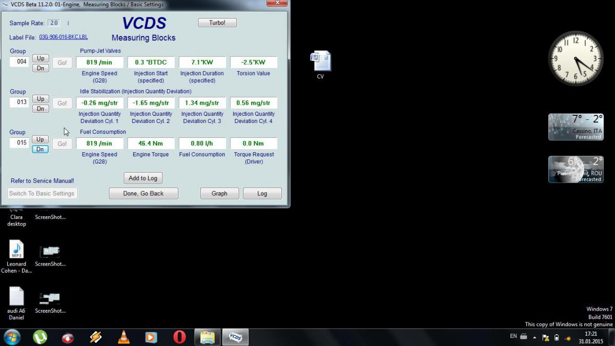

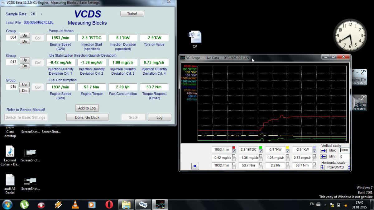

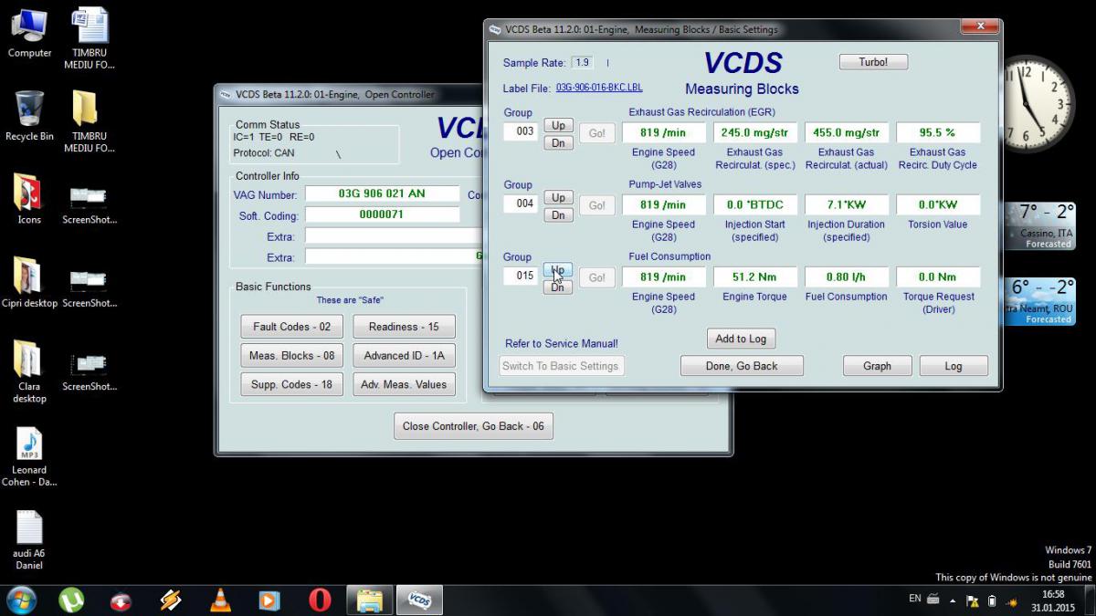

Weekend-ul acesta m-am ocupat de Passatul meu si i-am reglat avansul asa cum mi-ati spus (romytaxy si Florin), respectiv la -2,5 pe Torsion Value (la relanti).
Cu toate acestea consumul a ramas tot la 0,8l/h la relanti.
Am remarcat ca atunci cand turam motorul valoarea pe Torsion Value scadea si mai mult ( ex -2,9).
Dupa operatiune nu am remarcat o imbunatatire considerabila a consumului, dar astept sa vad ce se mai intampla in zilele urmatoare.
Am atasat niste print-screenuri cu rezultatele inainte si dupa reglaj.
Vi se pare ca functioneaza in parametrii normali?
Multumesc anticipat!
am surprins si inregistrarile pe grupurile 013 si 015.

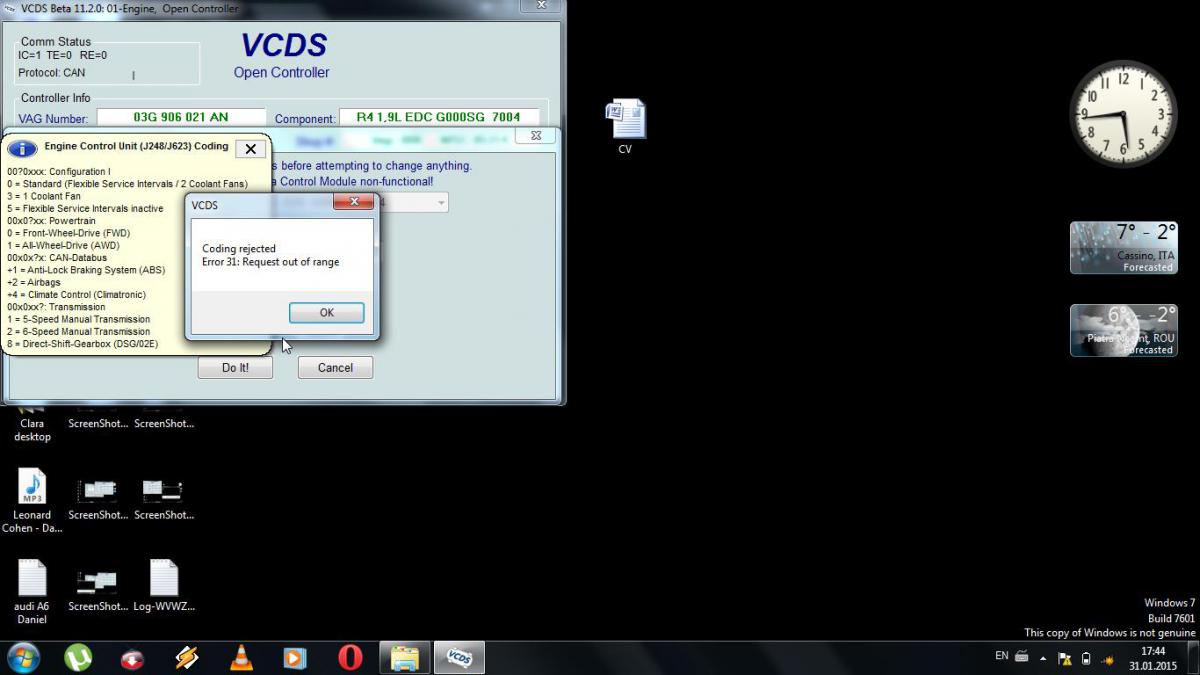

De asemenea am incercat sa fac si recodarea motorului pt a-l seta de pe 5 pe 6 trepte. Iata ce mi-a afisat :
Pot face ceva pt a reusi codarea? Eventual sa incerc de pe VCDS-ul vreunui coleg?

cilindrul 3 - valoarea este un pic cam mare. Ai schimbat oringurile de la injectoare, vreodata ? daca nu, poti sa te gandesti la asa ceva, dupa care un reglaj al injectoarelor, s-ar putea sa coboare valoarea pe injectorul respectiv, precum si consumul.
codare - masina a suferit modificari/schimbare cutie  ?
Da, masina are 6 trepte (asa am cumparat-o), dar pe vcds imi apare codul pt 5 (000071)...mai mult ca sigur propr a schimbat cutia.
Pot face codarea in alt mod?

Postez eu print screen-ul pt colegul Kristyy86
post-58309-0-85471800-1428352029_thumb.p
Parerea mea e ca trebuie pus avansul la -2,5.Referitor la grupul 15 am vazut abia tarziu ca s-a cerut si acest grup si nu am mai avut baterie la laptop.
kosmyn_aurel89
Corect avansu trebuie modificat, si trebuie negativ 2.5
E ok, mai putin avansul care trebuie sa fie cum a spus si @cosmin de -2,5º.
