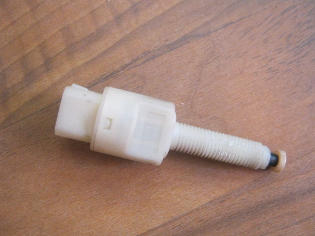

Depinde de model, ca sunt doua tipuri la Passat - in functie daca masina are ASR sau ESP. Unul clasic, celalalt cu mufa patrata.

... sau cu anul de fabricatie.... parca pana in 2002 e cel alb, cu 4 contacte si mufa alba si dupa 2003 cel comun....
imagini switch passat 1.9tdi 130 hp 96kw an 2001
post-101364-0-02155500-1326026968_thumb.
post-101364-0-26373900-1326027055_thumb.

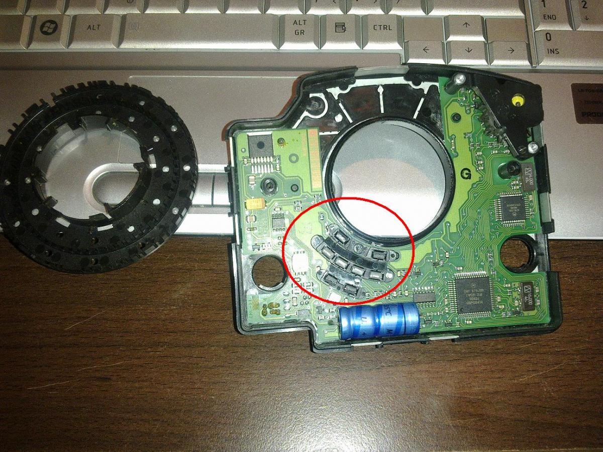

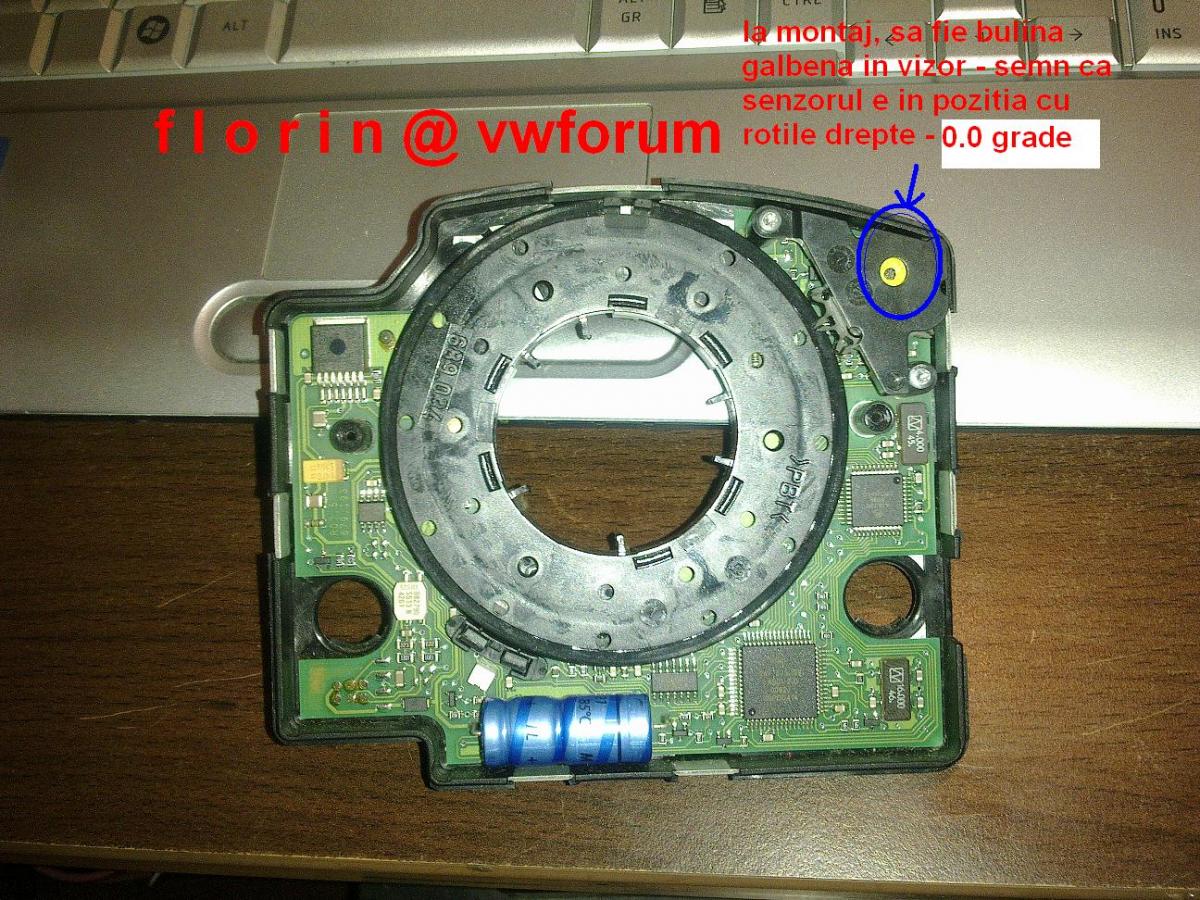

Ai murdarit (daca nu s-a stricat) G85-ul - senzor pozitie volan - da-l jos, cumpara un spray de curatat contacte - cu alcool izopropilic, NU uleios si spala senzorul. Dupa ce il dai jos, il desfaci, scoti spira de la airbag si claxon si speli partea electonica cu spray-ul.....si te rogi sa nu fie facut praf deja.
Ai grija la pozitia:
- G85 - sa fie bulina galbena in vizor - semn ca e la 0.0 grade - corespondent rotilor drepte.
- spirei, cand o montezi la loc - sa ai rotile drepte si spira la jumatate, sa nu o rupi, dupa montaj
....am desfacut un G85 si ti-am facut 2 poze, sa te ajute sa vezi ce sa cureti si cum sa-l pui la loc. Sa cureti bine, unde am incercuit cu albastru, plus toata placa si conectorii.

Am desfacut din nou volanul si am observat ca bulina galbena nu era unde in vizorul ala. Explic si de ce nu era... pentru ca ieri seara cand am desfacut volanul din greseala am smuls capacul de la spirala si aceasta a iesit din locasul ei un pic, nu toata. Am pus-o cu grija inapoi cum a fost, dar cand am pus-o am modificat fara sa imi dau seama pozitia bulinei cu o rotatie de volan... Am verificat sa se invarta in fiecare parte doua rotatii jumate (asa am verificat daca e centrata), am pus totul la loc, banuiesc ca bulina nefiind la locul ei mi-a dat eroare. Mentionez ca centrarea a fost facuta corect si nu am rupt sau tensionat spirala.
Azi am pus totul la loc cum trebuie, dar eroarea persista in acelasi mod ca aseara. Probabil ca senzorul de care vorbeai mai sus (G85) necesita o recalibrare sau doar trebuie stearsa eroarea.
Am privit cu atentia daca pulverizarea facuta cu WD40 a afectat ceva si nu e cazul... toate sunt curate. Am desfacut piesa din poza pusa de Florin si totul e curat si acolo.
Din asta mie imi da ca singura greseala fost ca am modificat pozitia bulinei galbene.
