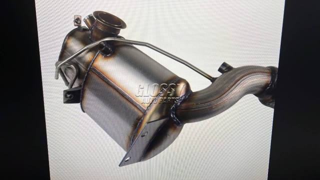

Cine ma ajuta?in prima imagine este un dpf 1.6tdi cayc ( dar fără țeava de presiune de după dpf ),in a doua inagine este tot un dpf 1.6 TDI cayc ( acesta îl am eu pe mașina , se vede țeava de presiune de după dpf ) .Singura diferența între ele este acea țeava .Dacă eu sudez acea țeava pe dpf care nu are teava ar fi in regula sa îl montez pe mașina ?este posibil sa fie oare și diferențe de presiune între ele pe care sa le sesizeze senzorul de presiune dpf ?ca in construcția lor nu pare sa fie nici o diferența .alta diferența nu este între ele .

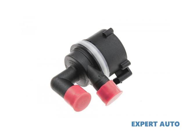

Am montat una vag group si surpriza: eroare desi pompa functioneaza, se aude. Cea veche arde siguranta care e comuna cu electrovalva turbo si racitor egr. Am comandat un pierburg, dar vad ca si cu asta a avut cineva probleme. Oare care sa fie incompatibilitatea? Ceva cu al treilea fir, sau poate trage putin curent fata de originala?
Am rezolvat cu alta pompa, prima pe care am pus-o nu avea gulerul alb ca cea veche si corpul era tesit pe o parte. Acum am pus alta tot vag group dar cu guler alb si aceeasi forma ca cea veche si eroarea nu mai apare.

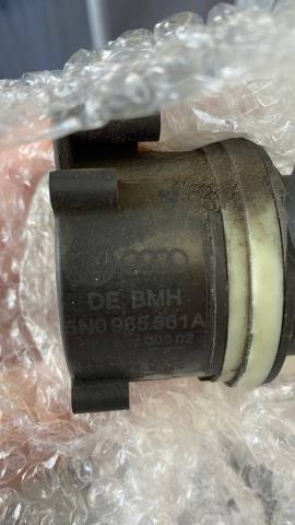

Am atasat cateva poze cu pompa veche, pompa noua si codul de eroare.
Verifica cablajul care vine la pompa. Pompa veche ai verficat-o daca era defecta sau ai schimbat-o ca "popa" ?

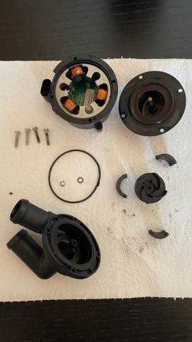

Am fost la service (multumesc @Al Bundy 👍🏻), a fost verificata pompa Pierburg de pe masina si nu functiona. A fost pusa inapoi pompa originala ce avea eroarea P261A - Circuit Open), care aparent invartea rotorul si funtiona chiar daca avea eroarea P261A dar intermitent. O voi tine provizoriu.
Pompa Pierburg schimbata in martie 2022 avea suruburi si putea fi desfacuta, spre deosebire de cea originala ce era capsulata.
La service a fost desfacuta pompa se vedea un magnet crapat dar nu ne-am dat seama daca face parte din rotor sau nu.
Ajuns acasa am alimentat pompa la o sursa externa de 12v si nu functiona, ci doar avea niste socuri. Dupa ce pompa a fost desfacuta am observat ca magnetul circular de pe rotor era desprins si era crapat in 3 bucati.
Am atasat niste poze cu pompa desfacuta si magnetul desprins.
Ca si concluzie in cazul meu:
Eroare P261C - Short to GND = magnetul rotorului pompei desprins si crapat.
Urmeaza sa schimb pompa cu una originala.

Interesant, observ ca la tipul asta de pompa magnetul de pe rotor e in contact direct cu antigelul. Ar fi interesant sa ii faci o analiza si pompei originale ... parctic ai doua pompe care s-au defectat cumva in moduri diametral opuse ... open circuit vs short to ground.

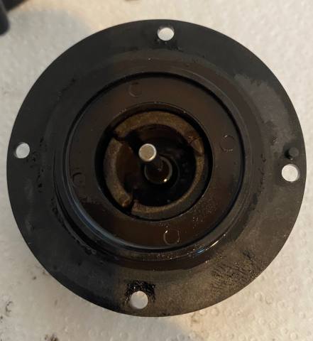

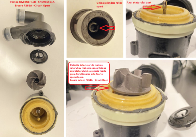

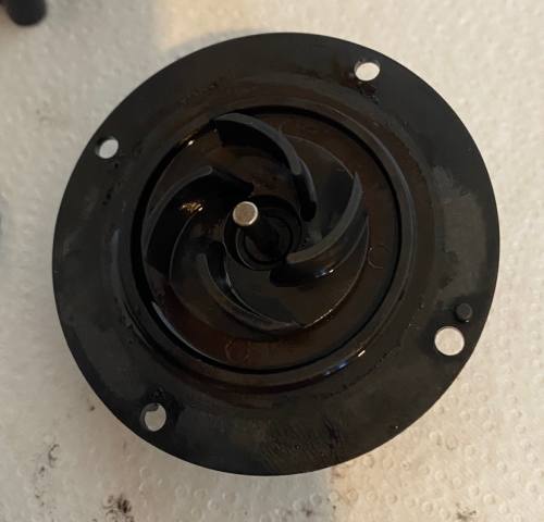

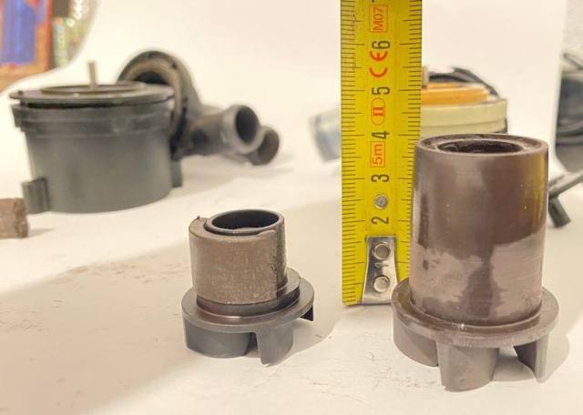

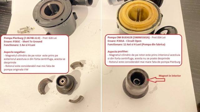

Cristian Macovei
Salut @adrian001@Al Bundy,
Am inlocuit pompa cu una originala (echipare Buehler), identica cu cea din fabrica.
Am testat pompa la o sursa de 12V, iar aceasta functioneaza dar foarte zgomotos.

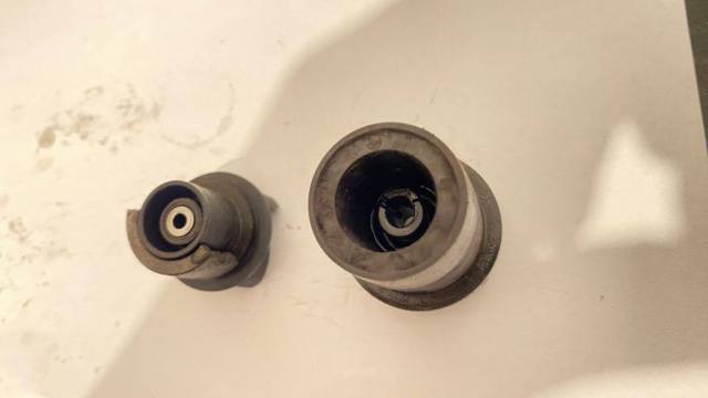

@adrian001, dupa cum mi-ai sugerat, am desfacut pompa originala pentru a identifica defectul.
Se pare ca si in acest caz defectul este tot unul mecanic.
Eroare P261A - Circuit Open - Ghidaj cilindric al rotorului crapat si axul statorului foarte uzat.
Am atasat cateva poze cu defectul, dar si o comparatie intre pompa OM si cea Pierburg.
P261A - Circuit Open (Rotorul se invarte dar cu dificultate) - OM
P261C - Short To GND (Rotorul nu se mai invarte deloc) - Pierburg
Sper ca aceasta comparatie sa ajute si alte persoane cand vor inlocui aceasta pompa.
Toate bune!
Modificat de Cristian Macovei
Se vede clar diferenta de constructie intre OE si Pierburg. Rotor mai mare cu pale mai mari, magnetul pe interior, filtru inainte de rotor ... as fi foarte mirat daca cele doua pompe ar avea aceleasi performante, la prima vedere pare ca pompa OE are un debit mai mare. Totusi eroarea de "Open circuit" imi da cu virgula. Daca rotorul se invartea greu, ar fi trebuit sa ai tot "Short to ground" si e posibil ca o problema electrica (cu statorul pompei) sa fi dus la defectarea mecanica pe care o vedem in poze. Daca ai cu ce si eventual ceva cunostinte de electronica, ar fi interesanta si o analiza a statorului si cicuitului de comanda din pompa.

Acele elemente albe de pe pompa OM, nu sunt filtre, ci sunt capacele de la noua pompa pe care le-am pus ca sa nu sara antigel cand am desfacut capacul superior.
Din pacate nu am cunostinte de electronica, dar ar fi interesant sa fie analizata partea de comanda.
Poate cineva care se pricepe. 😊
Toate bune!
Ma refeream la "sita" asta:
