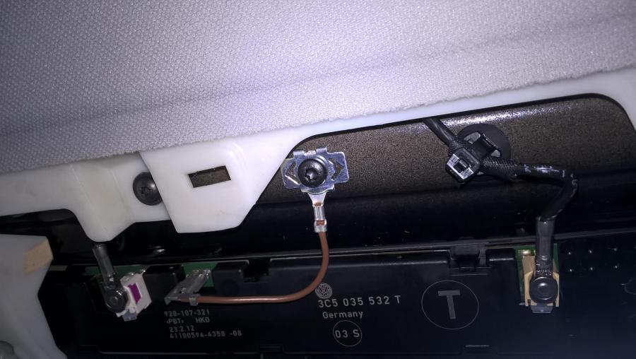

Salutare, am facut o scanare a passat-ului b7 si am gasit o eroare la RCD 510: "1 Fault Found: 00856 - Radio Antenna     011 - Open Circuit - Intermittent".  Ieri mi-am facut timp si am scos unitatea. Am observat ca are doua fire de antena. Le-am scos si am dat cu spray de contacte (si in mama si in tata) le-am pus la loc. Am verificat receptia si am constatat ca ANT1=OFF si ANT2=ON, semnalul pe la 30-35 db poor sau mono. Intrebarile mele ar fi:
1. Sunt doua antene in luneta ca pe pavilion nu am?
2.Unde au legaturile ca nu se vad nicaieri (ma gandesc sa curat si acolo daca se poate?
3.Pot oare activa a doua antena (daca exista) cu VCDS?
Revin cu amanunte. Astazi dimineata era asa:
Pe FM functiona OK, pe AM aveam doar paraziti.
Cand am ajuns acasa era asa:
Functiona OK pe FM, pe AM RRA se auzea bine (ca pe AM).
Am fost la garaj in seara asta si am controlat. Era ca dimineata:
functionarea la fel pe FM si AM.
Se pare ca sunt doua antene diferite pentru FM si AM. Pe luneta am "firisoarele" orizontale de incalzire si doua firisoare verticale. ANT1 se pare ca e pentru AM si ANT2 pentru FM.
Chiar nu inteleg care-i treaba...

Oare daca demontez acea parte care acopera al treilea stop de frana gasesc si racordurile pentru cele doua antene? Nu-mi dau seama din film.
Multumesc mult pentru ajutorul acordat VW forum.
Pentru cine mai are astfel de probleme, antenele sunt in dreapta spate.
Rezultatul a fost vOK:
