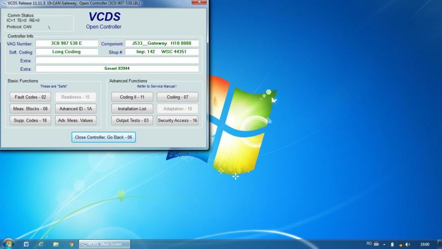

Trebuie update facut, la can gateway - care trebuie sa faci si la rcd510. In rest, nimic - are microfon incorporat.

Cum se face update ul la can gateway?
Cu laptopul? Am nevoie de ceva special? Daca ai cumva un link cu un tutorial sau ceva de genul ar fi ideal..
Multumesc anticipat!!
update - cauti pe cineva care se pricepe, in zona ta - sigur nu-l rezolvi tu - necesita scule dedicate, etc

update-ul dureaza 10 min, costuri - depinde.... cine ti-l face, etc. In jurul la 100 lei
