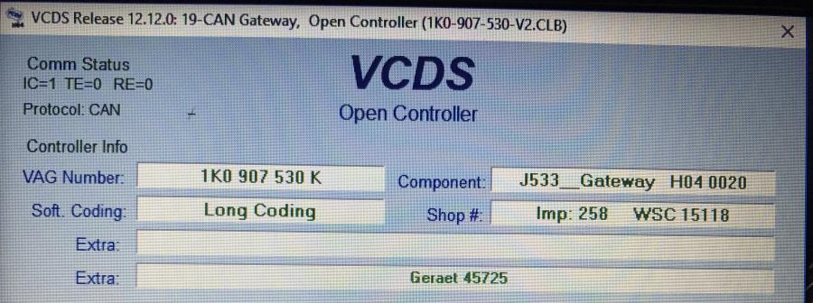

Ce sw are modulul tau can?
In principiu nu cred sa fie probleme...ai sw 020 sau 021.

nu stiu ce sw are. Cum se poate verifica?

Cu acelasi vcds cu care faci codarile.In fereastra de interogare pe can se vede sw.
Salut
am verificat software . Vezi poza atasata

Canul tau e ok.Nu ai probleme cu descarcatul bateriei.Modificarile sugerate de noi erau ptr inlaturarea erorilor de pe unitate...nu ptr citirea cd-urilor.Ptr asta,baga un cd de curatare in aparat sau fuguta cu el la un electronist sa curete/regleze unitatea optica.
