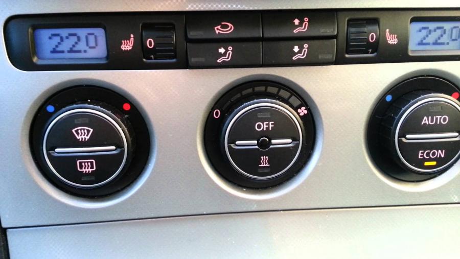

Dacă ai acest model de climatronic nu va merge va trebui sa faci upgrade la model de dupa acesta.
Pe asta-l am, mai putin incalzirea in scaune :(. Mersi frumos pentru raspuns!
Modificat de ForceTurbo
Quote la postul anterior. Atentie, se sanctioneaza!
inlocuiesti panoul de comanda si trimul aferent

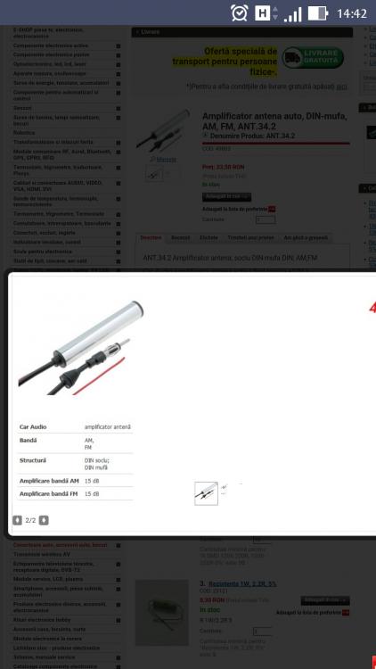

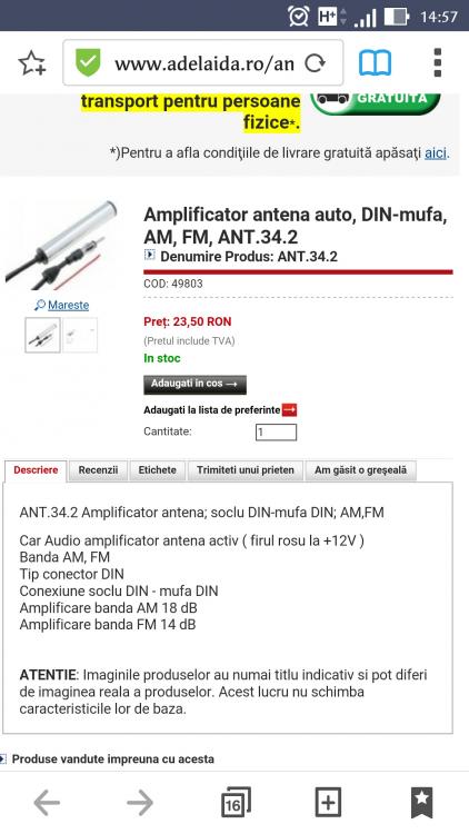

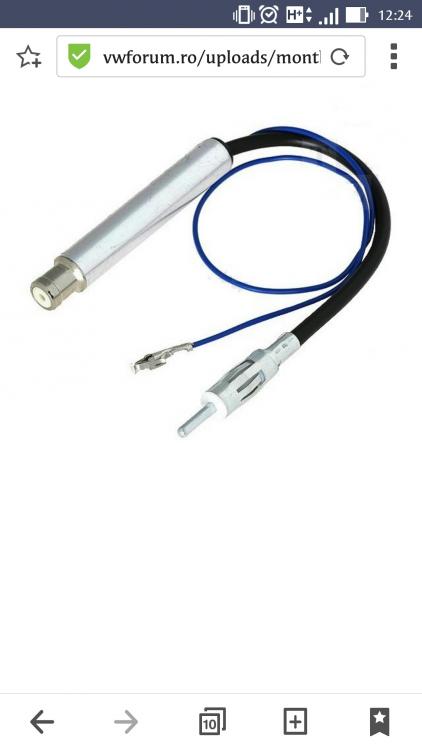

Salut, din câte am citit, am înțeles ca dacă eu am schimbat cas original cu unul AM, la golful meu 4 din 2001 exista amplificator în talpa de la antena și trebuie sa cumpăr un alimentator pt amplificator, e corect? Acesta este ok?
corect. Este ok
Pentru ca nu am desfăcut încă, as vrea sa știu dacă acesta este potrivit, mulțumesc.
pare ok - banuiesc ca antena originala intra in capatul fara fir.... nu vad bine in poza asta
