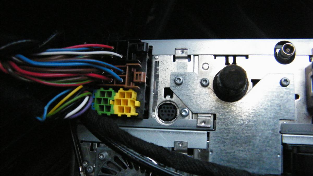

pinii 123 (NF/R, NF/L si NF masa) ne intereseaza. Restul sunt semnal video si RGB. este posibil ca sa accepte input de semnal audio pe cei 3 pini, dar trebuie testat. Nu cred ca sunt iesiri de semnal cred ca sunt intrari....
Mersi de raspunsuri, ai cumva un link catre ceea ce ai folosit? PS: in momentul de fata(fara sa fi umblat cineva la ea) are ceva conectat in acei 10 pini sau este liber?
Am facut operatiune acum cativa ani, nu mai retin de unde am luat cablul, dar era ca cel de aici.
Conectorul este liber.
post-11428-0-04671600-1447176902_thumb.j
intrari sunt.
Intrari adica trimite mp3 playerul folosit semnal si se aude in boxe, corect?
da, intra il unitate, amplifaca, trimite catre boxe.
Nu ai idee unde as putea gasi acel cablu de 10 pini? Bucuresti sau Constanta, poate stie cineva, mi-ar fi de mare ajutor. Multumesc.
Salut. Revin cu un update pt cei ce vor avea nevoie vreodata. Am facut rost de un cablu cu 10 pini(cel descris de kimu) si cu mici adaptari ale mufei s-a potrivit si se aude perfect pe AUX. Mentionez ca nu a trebuit sa anulez magazia de cd-uri. Multumesc tuturor pt sfaturi.
PS: scuze pentru double post.
Merita sa le spui colegilor ce pini ai folosit din cei zece si cum ...
Avand in vedere ca am bagat mufa de 10 pini, nu stiu care sunt folositi pt a-mi reda muzica.
Cum zicea si cineva pe pagina anterioara, sunt folositi pinii 1, 2 si 3.

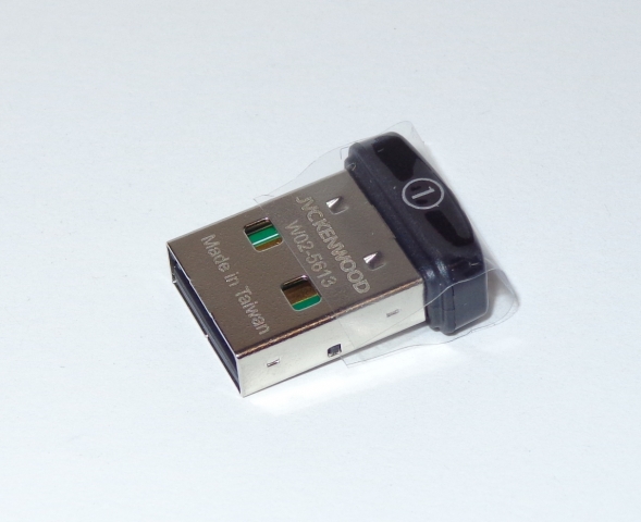

teoretic ar trebui sa aibe bluetooth incorporat, adica un adaptor legat la usb in spatele interfetei.. doar ca adaptorul respectiv lipseste.. :( Ma miram la inceput de ce are 2 iesiri usb (una fata si una spate). Si dupa un search, am realizat ca defapt iesirea spate e pentru adaptor bt care lipseste..
Modificat de EmilianPop
trebuie un cablu cu USB... asta e alta poveste.
Cand accesez meniul de BT, imi apare 'No BT dongle'. Si din ce am inteles de pe alte forumuri era vorba de ceva de genu: post-22229-0-74063500-1451993197_thumb.j  De asta ma gandeam ca usb-ul din spate e pentru asa ceva iar cel din fata pentru stickuri.

nu stiu ce ii trebuie la bluetooth. L-ai montat pe masina si nu merge BT-ul ? daca nu l-ai montat, monteaza-l, verifica si vb.
E montat, legat tot si nu merge.. restul functiilor is ok, functioneaza.  Am doar mesajul ala ''No BT dongle' in meniul de bt si atat..
atunci trebuie sa-i cumperi si dongle....pare ca fara el nu va merge.

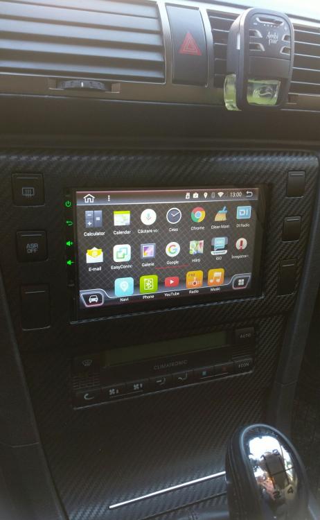

Pentru cei care vor sa isi puna Navigatie Android-ul e cea mai buna solutie :)
