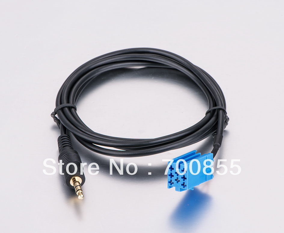

Salut. Am si eu pe skoda superb 3u o navigatie oem Skoda satnav dx mfd. As vrea sa rulez si mp3-uri pe ea, nu numai trackuri de pe cd-uri(am magazie 6 cd-uri). Ce as putea sa-i pun ca si auxiliar(eventual sa pot pastra si magazia)? Am citit despre xcarlink si dension dar nu renteaza pentru ca sunt foarte scumpe. Am gasit pe site-urile chinezesti o interfata cu 8 pini si la celalalt capat jack. Dati-mi si mie va rog o solutie cat mai ieftina si cat mai buna. Multumesc frumos, o zi buna sa aveti.
Connector-Mini-ISO-8pin-to-Aux-Line-In-A
Modificat de Vlad11
CAblul din poza nu merge decat pe cele cu MP3.
Atunci ce ar trebui sa folosesc ca sa pot asculta mp3?
O interfata dedicata aux in.
Adica exact de ceea ce ma feream?(dension/xcarlink etc)
Unitatea are in spate un conector rotund cu 10 pini unde introduci mufa adecvata si in capatul celalalt mufa jack unde conectezi un mp3 player.
Din meniu selectezi Aux.
