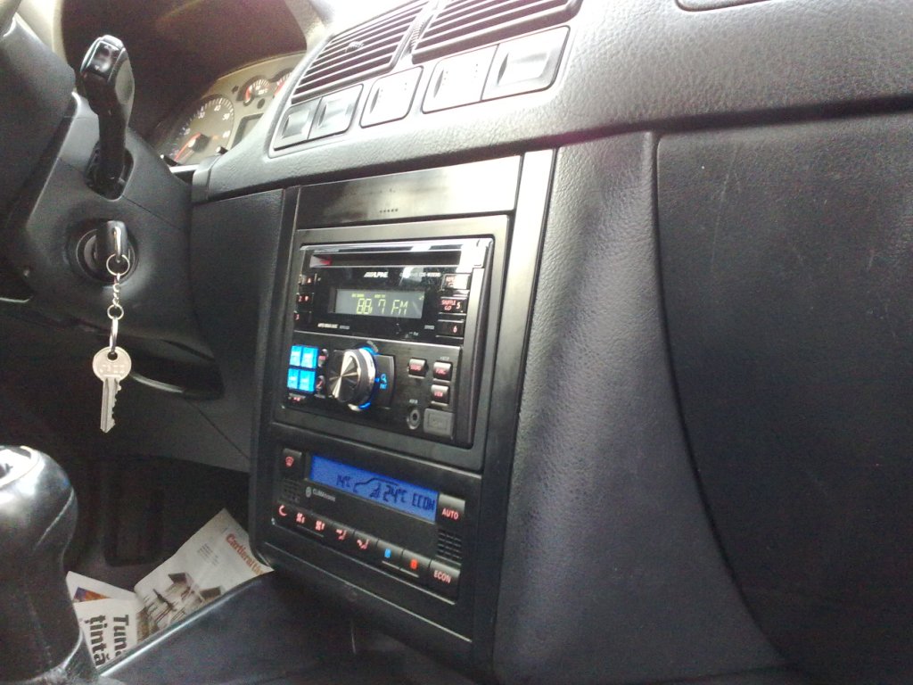

Dar si Alpine-ul meu proaspat instalat arata bine.... si se aude pe masura chiar si cu boxele originale (deocamdata) :(

Dar si Alpine-ul meu proaspat instalat arata bine.... si se aude pe masura chiar si cu boxele originale (deocamdata) :)

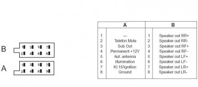

citez de pe un alt forum de profil
"pentru a se lamuri o data si pentru totdeauna toata lumea de ce se reseteaza playerul de fiecare data cand scot cheile, sau de ce nu porneste playerul fara cheia pusa pe accesorii/contact, mai pun o data schema mufei ISO si variantele de montaj:
mufa B cred ca e clar pentru toata lumea cum sa o conecteze...4 canale +/-, 3/4 5/6 difuzoarele fata, 1/2 7/8 boxele spate, polaritate: pinii 1,3,5,7 + , pini 2,4,6,8 -.
mufa A. aici avem 3 pini importanti pentru alimentare. pinul 8, masa (-). nu sunt nelamuriri aici. Povestea frumoasa incepe prin combinatiile posibile dintre pinii:
- 4 (+12V continuu, folosit la alimentarea "memoriei" interne a HU-lui, necesar pentru retinerea setarilor) si pinul:
- 7 (+12V ignition, folosit la alimentarea propriuzisa a playerului)
pe de o parte, si +/contact/accesorii si +/permanent ale autovehiculului pe de alta parte.
variantele ar fi:
1.in cazul conectarii +/permanent la pinul 4 si +/contact la pinul 7, playerul nu va functiona decat cu cheia pe pozitia accesorii(contact, depinde de vehicul). fara cheie, playerul nu va functiona dar va ramane alimentat de +/permanent pe pinul 4, fapt ce nu va permite "uitarea" setarilor, si, in marea majoritate a playerelor, va permite repornirea playerului prin simpla pozitionare a cheii pe pozitia accesorii/contact/demaror.
2.in cazul conectarii +/permanent la pinul 7 si +/contact la pinul 4, o data cu oprirea alimentarii pinului 4 (prin scoaterea cheii), playerul se reseteaza, uitand toate setarile, dar putand in unele cazuri functionand chiar si fara cheie, pinul 7 fiind alimentat continuu
majoritatea mufelor iso permit unirea celor 2 cabluri care se conecteaza la pinii 4/7. avem 2 variante:
3.unirea pinilor 4/7 si conectarea lor la +/permanent, avand ca rezultat functionarea continua a playerului, fara a depinde de pozitia cheii, singura modalitate de oprire fiind butonul off al playerului. ambii pini fiind alimentati continuu, playerul nu va uita setarile decat prin luarea bornei/sigurantei.
4.unirea pinilor 4/7 si conectarea lor la +/contact, avand ca rezultat nefunctionarea playerului decat cu cheia pe pozitia accesorii/contact, precum si resetarea acestuia de fiecare data cand este intoarsa cheia.
sper sa fie destul de clar modurile de conectare ( am folosit culorile folosite de majoritatea producatorilor de autovehicule, cu toate astea recomand verificarea celor 2 +-uri (continuu si contact) cu un multimetru) si consecintele conectarilor, recomand folosirea modurilor 1 si 3 in functie de preferinte, cu mentiunea ca la modul 3 ar fi recomandat un alt +/continuu decat cel oferit de mufa autovehiculului, de multe ori acesta fiind subdimensionat si protejat de siguranta mica (este recomandat minim o siguranta de 10A, sau cel putin la fel de mare ca si cea din spatele playerului, daca acesta este dotat cu una.) "
Tin sa va multumesc din suflet ca m-ati scapat de acel chin ... acuma merge perfect ...nici nu im vine sa cred ca nu se mai reseteaza (eu care eram obisnuit cu asta in fiecare zi ) ... Inca odata mc joky ca ai simplificat spusele lui sergiu ... Heaven on earth now :Driver: sarbatori fericite baieti :icon_thumright:

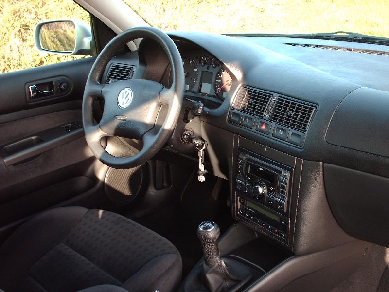

Poți pune o poză cu bordul, pentru a vedea cum arată? :)
ca mai toata lumea nici eu nu vroiam sa renunt la radiocasetofonul beta de pe bora mea si am cautat tot felul de solutii (caseta adaptoare audio, modulator fm, xcarlink, etc) pentru a putea asculta muzica de pe stick sau prin aux.
pana la urma am renuntat la toate aceste improvizatii si am cumparat un mp3 player sony cu usb, aux si bluetooth
merge excelent si nu strica deloc aspectul masinii( e negru cu gri si lumina tastelor albastra)
poza e neclara pentru ca e facuta cu telefonul, in realitate mp3-ul arata foarte bine in bord
