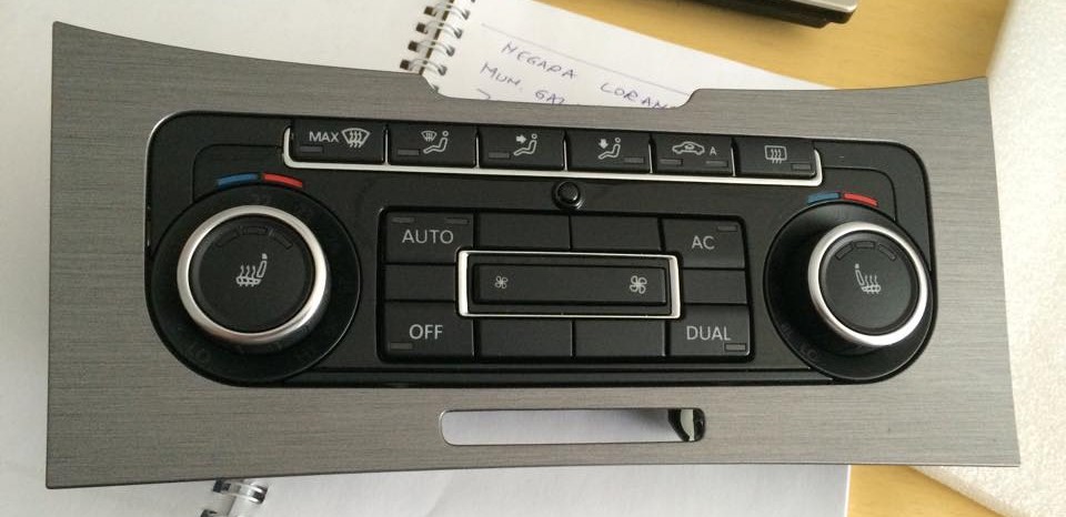

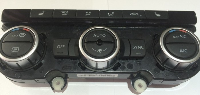

1) Stie cineva ce diferenta este intre aceste 2 panouri ?
prima 3AA907044AN si a doua 3AA907044BB
CRED ca a doua are 2 moduri de AUTO, incet si tare ?  corect?
2) Rama mea de culoare este ? , adica ce cod..
3C8863082A SOC - suflat cu aluminiu
3C8863082 NV1 - titanium silver
3C8863082 PV2 - iridium
3C8863082 3H5 - crom mat

Din punct de vedere functional, nu este nicio diferenta intre cele 2 panouri climatronic cu coduri diferite. Difera doar pozitionarea simbolului pentru ventilatie. De obicei cele care il au sub butonul de Auto sunt montate pe masinile de America.
Despre ce trim ai, cam greu dupa poza. Cel mai bine, cu seria de sasiu intrebi pe cineva care are acces la ETKA care filtreaza dupa VIN.
posibil iridium -restul sigur nu sunt.
pe amandoua le-am vazut pe Europa.... pe B7 si CC.
Dupa ce am gasit eu SH, cea cu butonul de ventilatie sub AUTO, e de CC, cealalata e de B7 sedan sau break..
Totusi, 2 butoane laterale fac acelasi lucru ca unul sub auto ? sau cel de sub auto se poate apasa pe margini, stanga-dreapta?
Mark, butoanele nu fac nimic (nu sunt butoane, nu se apasa).... rotita invarti de ea si reglezi turatia ventilatorului - alea sunt doar pictograme.... nu apesi pe ele, sunt de design
M am prins, iti arata doar sensul..,
Deci nici sub auto nu se apasa, in cazul primei variante ?
Multumesc baieti! Cred ca o sa iau modeul 2, cu pictogramele de forma :d
la amandoua sunt de forma.... deci, alege forma care iti place... :soothe[1]:
Al doilea parca arata mai bine, mie imi pare mai nou (din poza)

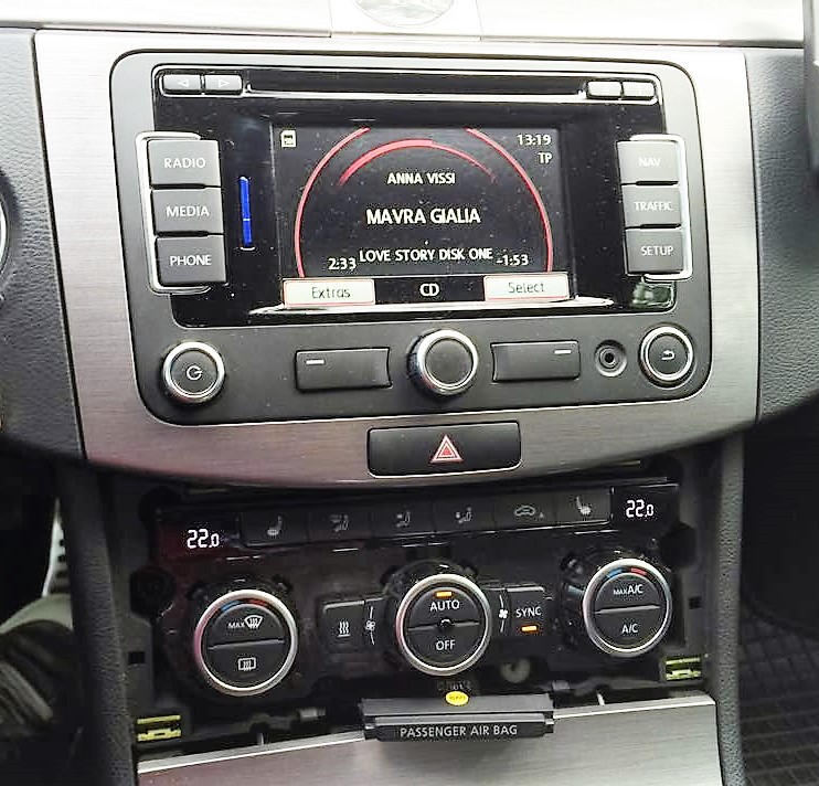

Acum sa comand rama.., iridium , doar ce am aflat de la reprez..
Chiar daca n am webasto am preferat sa fie un boton plin decat unul gol.., si e si din 2014 panoul..

Modelul
35D90744A cu ce e diferit fata de cel pus de colegul? Din poze par la fel. E cumva modelul pentru china?
Dar merge fara modificari pe B6 nu?
La modelul 3AA 907 044 F ce face butonul din stanga ventilatiei. Am vazut unele cu webasto dar la asta e alt simbol
depinde de anul de fabricatie al masinii, de can cateway, etc....deci, nu merge pe orice B6 fara modificari - pe 2009/2010... da.
Masina e 2009, a venit cu clima veche, doar cu IC alb. Canul e acesta
Address 19: CAN Gateway        Labels: 3C0-907-530.lbl
   Part No SW: 3C0 907 530 L    HW: 3C0 907 951
   Component: J533__Gateway   H13 0152
   Revision:   H13       Serial number: 3300P0931007AE
   Coding: FDA17F06404602002002
   Shop #: WSC 05314 000 00000
   VCID: 2A5F069B763
Deci ar trebui sa meraga fara probleme nu?
Modificat de Mihai.Nechifor
Merge, plug n play.
Am avut si eu CAN cu L si am schimbat cu clima de 2011
Daca ai parbriz incalzit trebuies inversati niste pini..
Sigur merge si clima 2013..

E echivalentul butonului DUAL de pe modelul anterior de climatronic.
Modificat de Edy E
DUAL echivalent SYNC  mi-ai dat la temelie:))))),vreau sa stiu ce face efectiv cand este actionat,ma scuzati am ramas la climatronicul din 2002
Sincronizeaza temperatura de la pasager cu cea de pe partea soferului.
