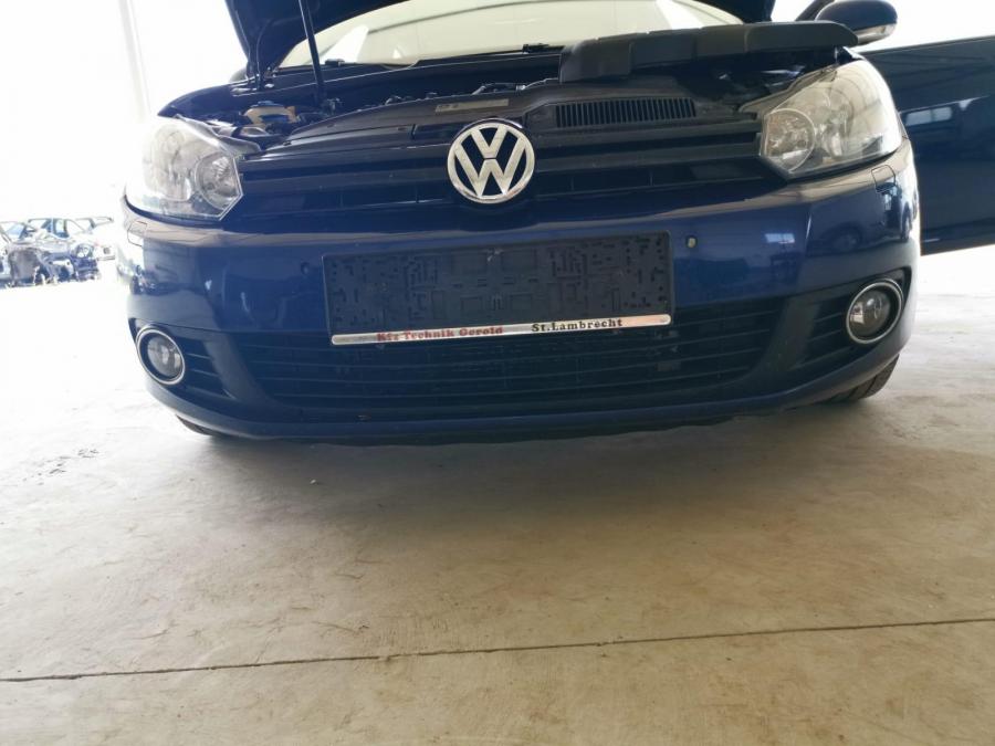

Ma poate ajuta cineva? Mi s-a spart proiectorul de ceata din dreapta la Golf 6, am cumparat unul nou insa nu stiu cum se demonteaza cel de pe masina.
Daca a mai facut cineva operatiunea asta va rog ajutati-ma cu informatii sau link catre detalierea demontarii proiectoarelor de ceata.
Dai jos grila proiectorului (are niste cleme in care sta, tragi cu grija de ea) apoi desfaci surubul (e in stanga sus) in care e fixat proiectorul, il tragi cu grija spre tine si apoi scoti becul.
Pentru inlocuirea grilei centrale(cea care este intre proiectoare) trebuie data bara jos?
Eu zic ca trebuie data bara jos pentru a avea acces la cleme.Tu ai reusit sa o scoti intreaga fara sa dai jos bara?
Grila de sus si cele laterale se scot usor dar cea de jos nu am reusit sa o scot fara sa dau jos bara.Am observat ca unele masini sunt mai capoase(au plasticele mai rigide).
