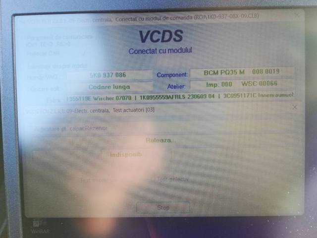

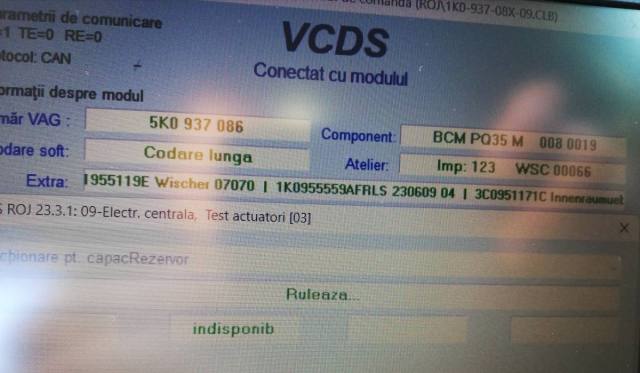

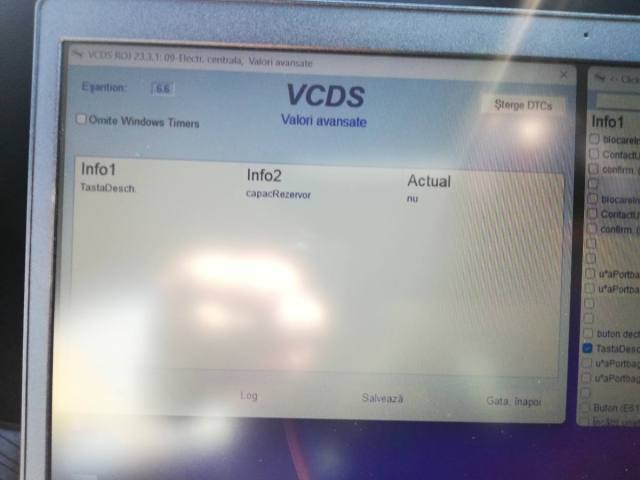

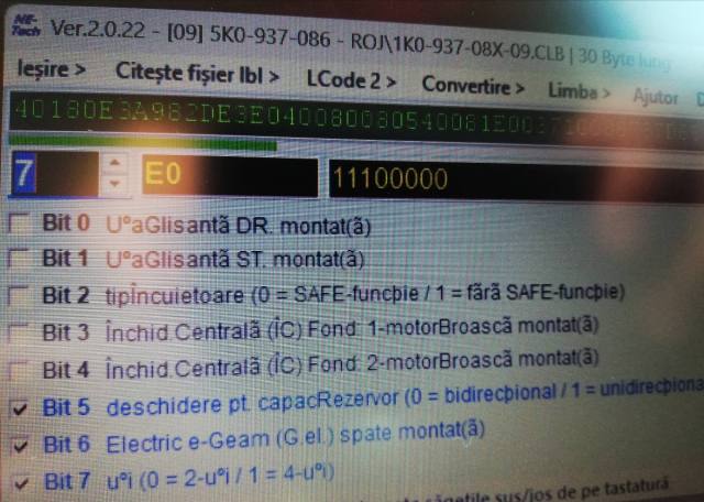

Salut, acum cateva luni am schimbat si eu motorasul pentru ca era mort, am gasit si mufa scoasa din el.Am luat altul perfect functional si cu acelasi cod, dar nu lucreaza.Se aude cand blochez un impuls, la deblocare la fel si atat.Tensiune este pe mufa, dar nu merge.Am incercat sa il activez, dar nu gasesc locatia aia.La un test pe vcds in da urmatoarele.
Am activat motorasul, dar tot nu functioneaza, las 2 poze mai jos.Provine de pe un golf 6, 1.6, dupa 2010, sa nu fie compatibil(a fost acelasi cod)?A fost pus pe bidirectional/unidirectional, acelasi lucru.Se aude un click din el, la blocare/deblocare din cheie, si atat.
