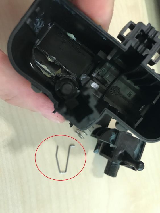

Salut, am incercat sa mesteresc de unul singur ansablu respectiv..dar nu mai stiu exact cum vine montat la loc..lamela metalica din poza mai exact...
Modificat de loghy
Quote post anterior
Dupa ce am potrivit-o in toate pozitiile pana la urma am nimerit-o...multumesc oricum
Buna Andrei, am si eu aceeasi problema , ma poti ajuta sa imi zici unde vine exact clema ?
Modificat de loghy
Quote post anterior
Salutari domnule Andrei. de asemenea, va rog si eu daca binevoiti sa ne spui cum se aseaza acea clama. am stat mai mult de o ora si n-am reusit. Cel mai greu puzzle posibil :)
Scuze de intarziere...nu stiu cum de am ratat notificarile de pe forum :(
Si mai rau imi pare ca nu am o poza cu puzzle rezolvat, dar am ajustat imaginea de mai sus si sper sa fie si logic in ce-am desenat..partea de sus a clemei vine pe canalul indicat (e o scobitura in plastic acolo) fix ca in pozitia indicata. Aveti grija cand puneti capacul sa nu sara..
Daca nu e clar, o sa incerc in weekend sa mai desfac o data..sa fac poze.
