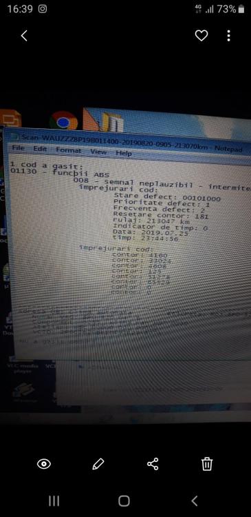

O intrebare, am inteles ca la a3 8p 2008 exista un senzor pentru balansul masinii în viraje,al meu cred ca face figuri sau ni a fost calibrata cum trebuie pentru ca în viraje imi apare esp,abs si frana (doar în viraje  mai cu viteza).
Eroare pe vcds imi da 1130 funcții abs,dar daca ar fi defect abs ar trebui să îmi apara de fiecare dată când calc frana sau cand derapez,intreb pentru ca nu ma prea pricep.
Unde se afla acel senzor sau este cu tot cu pompa abs

1. Întâi codezi pompa
2. Calibrezi senzorii
Abia după aceea aflii dacă e buna sau nu. Pana acum, nu înțeleg, tot postezi în N locuri, legat de pompa ta....
Am inteles,este codata pompa ,calibratsenzori dar în viraje mai cu viteza apare esp abs si frana ,fara sa actioneze frana sau altceva.
Sunt codate la un service auto și tot apar acele becuri aprinse.
Ok. Atunci postează erorile care apar, sa vedem exact care este problema. Pune o poza sau log cu eroare... Nu numai codul.
Problema este.ca apare doar în viraje luate la viteze mai mari si trecând peste denivelari în același timp.
Dacă e au fost verificate cablajele, alimentarea, etc, totul ok... Atunci trebuie înlocuită pompa abs
