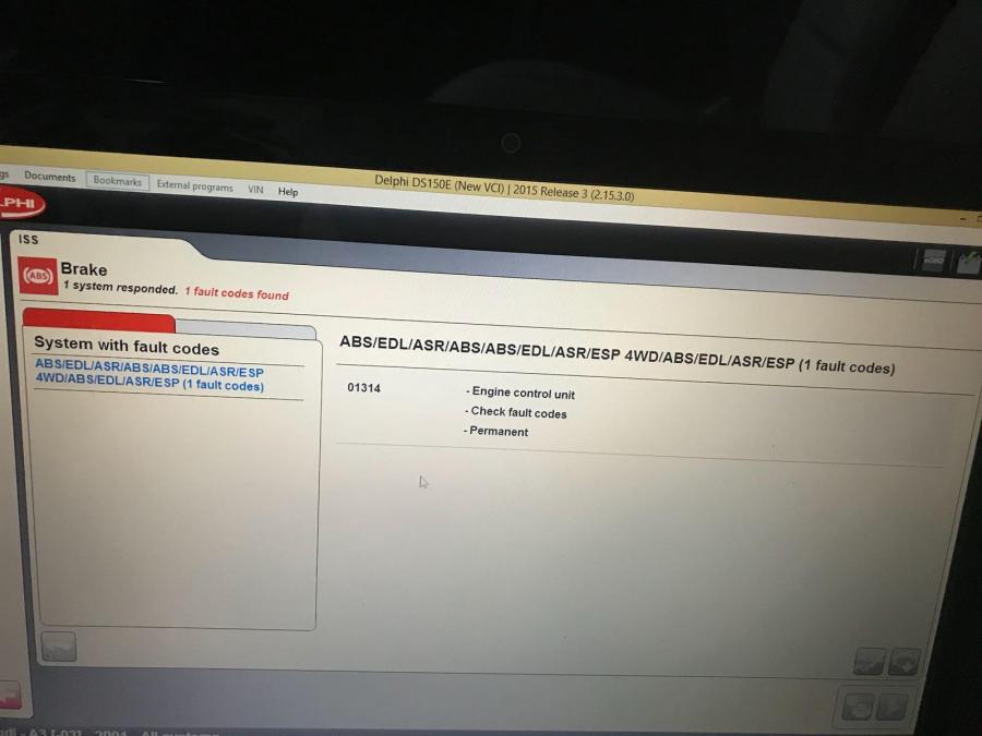

Buna ziua ,
Problema căruia ii caut o rezolvare se manifesta la un Audi A3 1.6 cod motor AVU 2001 .
In urma cu doua săptămâni sa dezactivat ESP-ul , in urma dezactivării am rămas cu martorul aprins in bord și la apăsarea butonului ESP ON/ OFF nu a reacționat in vreun fel .
ABS- ul pare sa funcționeze .
Am pus o frâna mai brusca pe un drum ud și nisipos si am simtit cum "bâzâie" pedala și sa simtit funcționalitatea lui .
Momentan nu am ajuns la service cu mașina , am făcut doar o diagnoza la o cunoștința .
Printre alte erori apărute ( de 3-4 ani nu am mai făcut o diagnoza ) o sa o postez doar pe cea relevantă pentru problema in cauza .
01314 - Engine control unit
- Check foult codes
- Permanent
Ce cauze poate avea și cu ce verificări pot începe ?
Dacă îmi recomandați sa verific ceva anume va rog frumos dacă se poate sa îmi spuneti și pe unde sunt amplasate acele componente .
Mulțumesc

Eroarea iti spune sa verifici ce erori ai stocate pe modulul de motor ( calculatorul de motor). Mi se pare ca mai e un topic cu probleme asemanatoare. Da-i un search, poate il gasesti.
Link to post
Share on other sites
F l o r i n
fa o scanare completa cu VCDS-ul.
