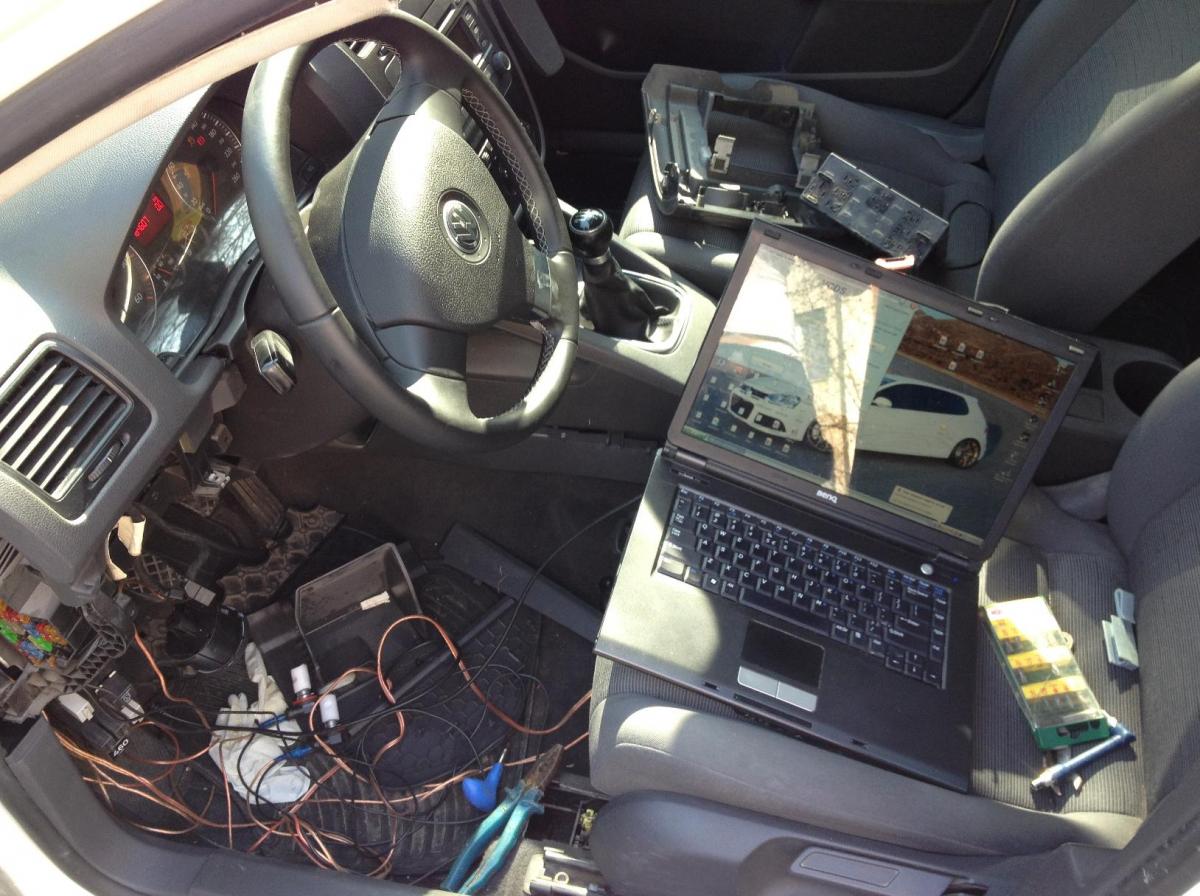

Update:
-schimbat centrala electrica (bordnetz)
-tras firele pt proiectoare
-inlocuit switch lumini
-codat vcds

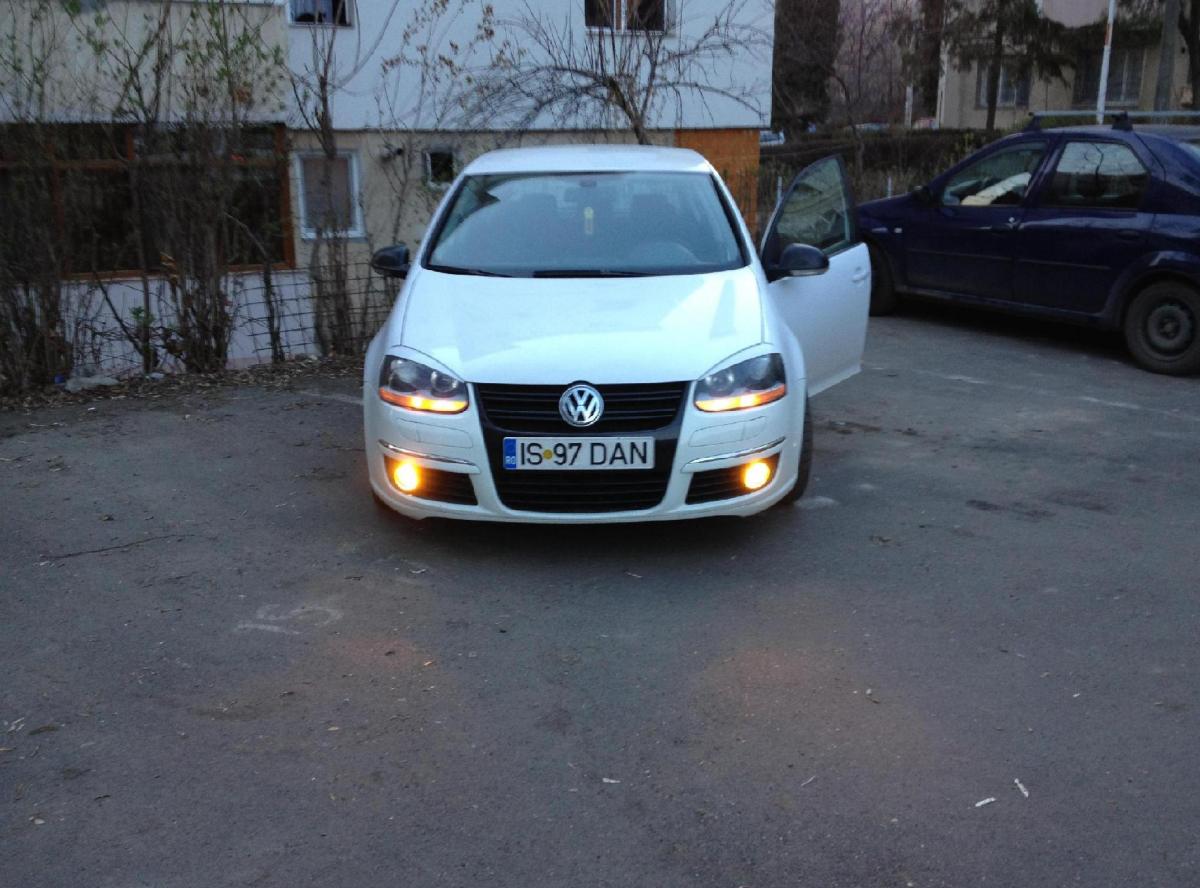

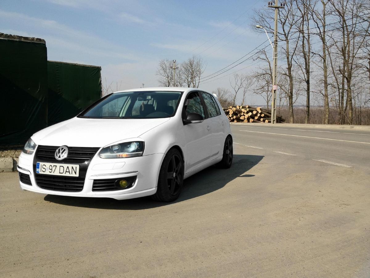

Cu switch-ul pe 0 sunt activate proiectoarele la 40 % intensitate (poza 2), iar cu switch-ul pe proiectoare acestea lumineaza 100% (poza 3)

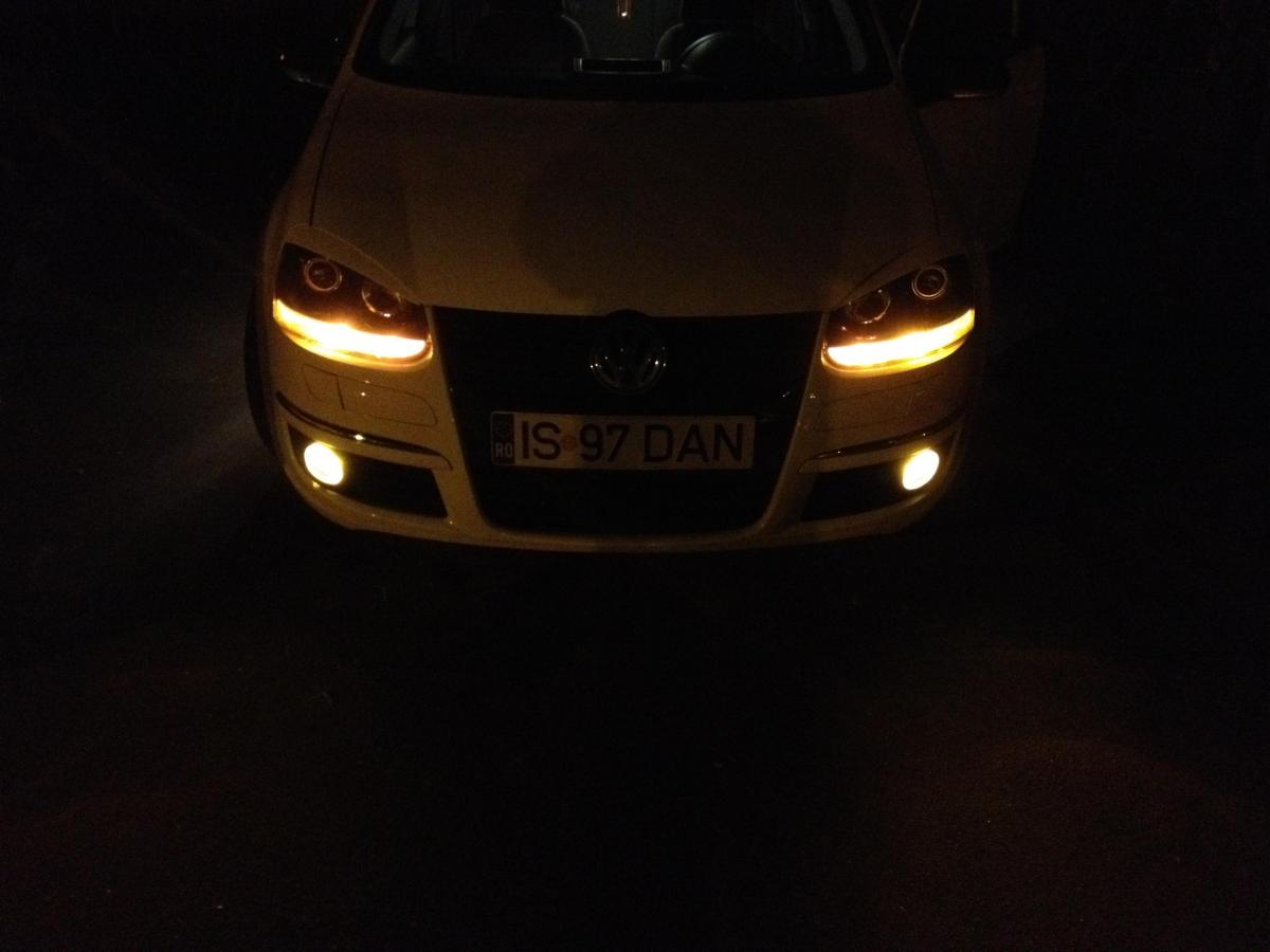

as vrea sa stiu cum ai facut stopurile si pozitiile din fata galbene din far .
multumesc anticipat
Modificat de Razvan Ch.
salutare, frumoasa masina chiar am admirat o prin iasi :icon_thumleft:
multumesc anticipat
http://vwforum.vwfor...te/page__st__20
acolo vei gasi 2 poze cum sunt gaurite si prinse becurile....becurile sunt R10W , iar de legat pt a se aprinde la 100% intensitate trage fir de la becurile pentru numar.Pt pozitie trebuie codata centrala cu vcds-ul si bagat inca un bec de semnalizare in continuarea semnalizarii.
