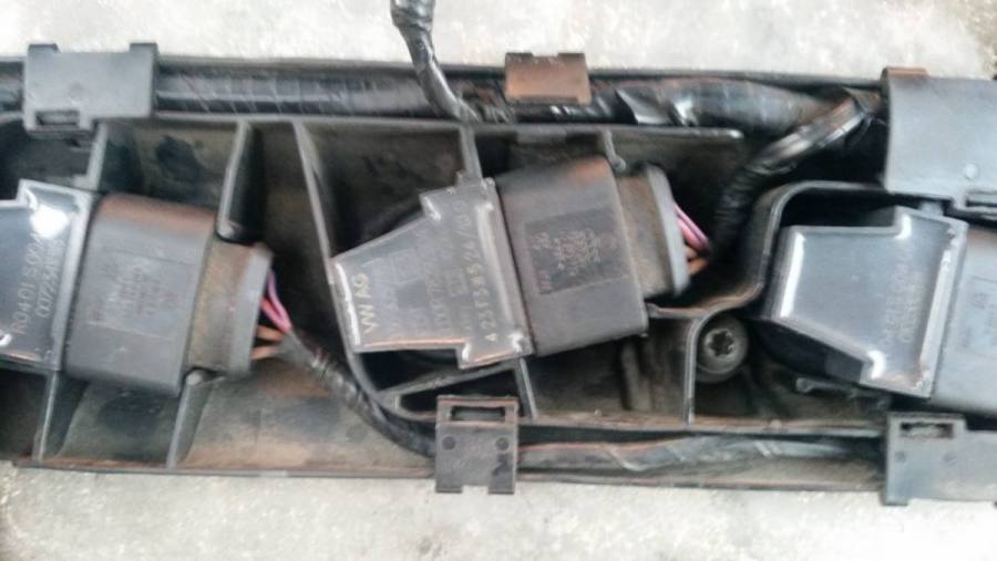

Buna ziua. Mai am o intrebare pentru cei care au Bora. Firele sunt izolate cu banda izolatoare ca in poza sau cu un fel de pînză? Am gasit banda izolatoare si pe copac unde intra firele. Multumesc
Cu banda izolatoare neagra , exact cum apare in poza aveam si eu pe golful de 1.6 , stai linisitit ca asa este de pe fabrica.
