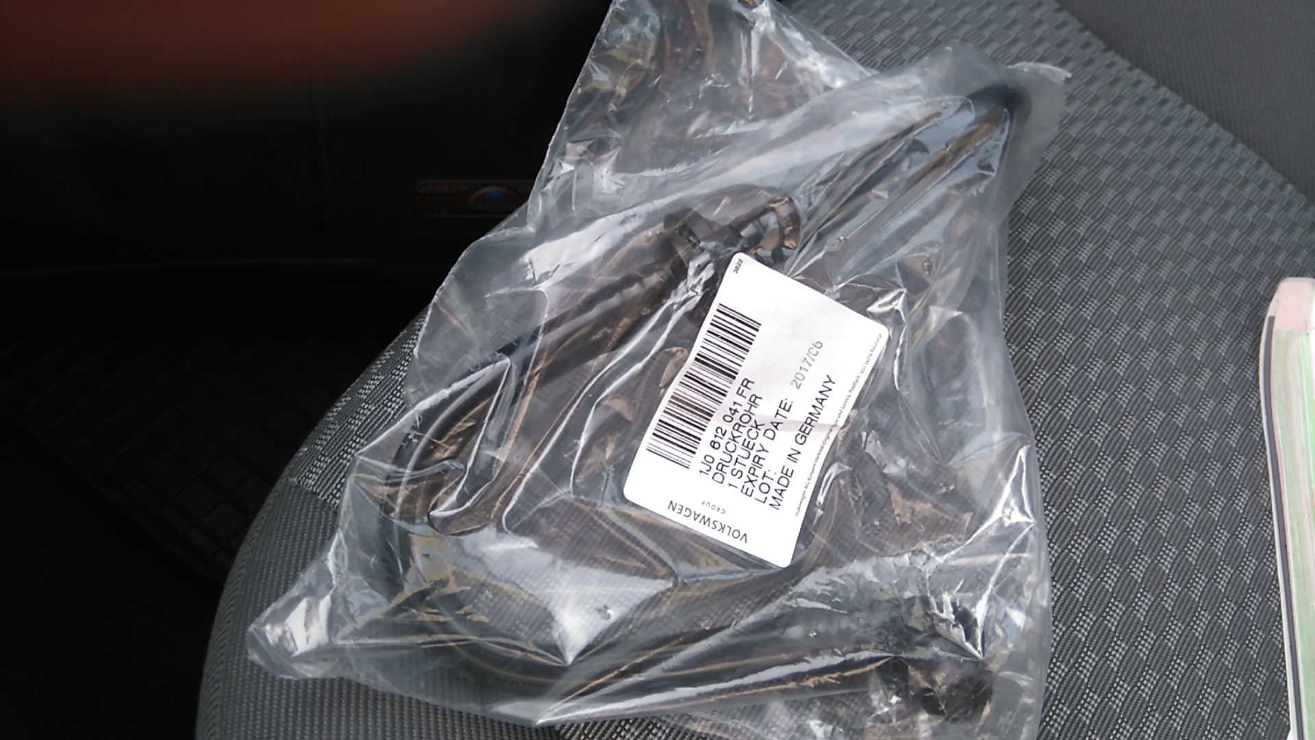

Am găsit și sonda lambda ( Bosch) pentru tipul meu de motor ( nu am vrut universala). E vorba de cea de după catalizator, din cauza căreia mi se aprinde Chuck engleza din când în când ... asa ca am câteva piese strânse ce urmează a fi montate.
