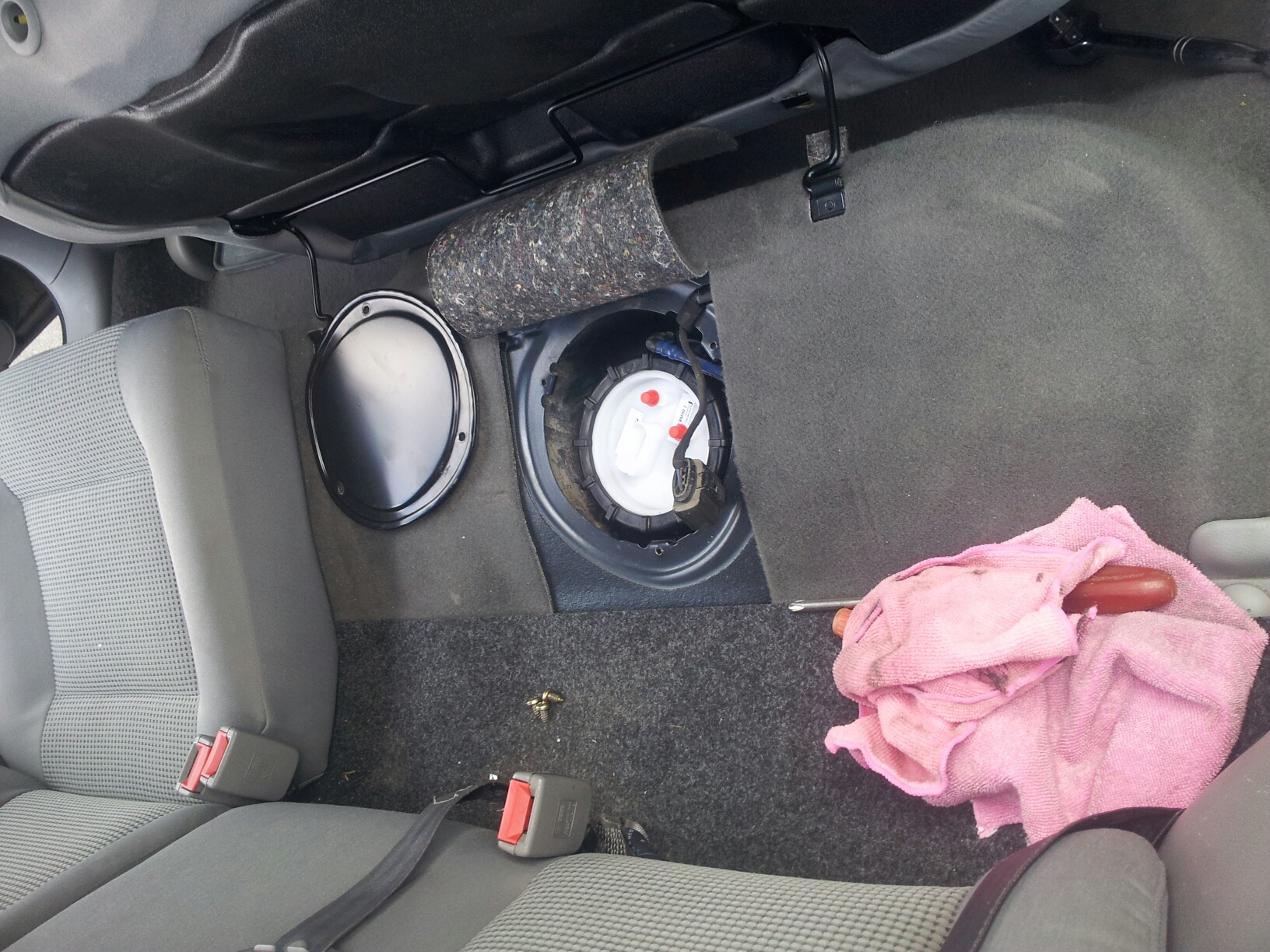

Deși diagnosticarea am facut-o cu Remus in locul unde masina a "înțepenit" ... si nu am mai dus-o in service, imi iau inima in dinti, cumpăr pompa ( tot ansamblul ca sa nu ma chinui) si filtru de benzina ...si ma apuc de treaba zicând "sigur asta e buba"
Demontez pompa veche, o pun pe cea noua ( peace of cakr ..traiasca YouTube ! )..pun borna la loc...si instant aud cu vine benzina in compartimentul motor.
Pun contactul de cateva ori si pornește la sfert. Toarce acum ca un motor nou :)
Ulterior am reușit și cu switchul de frana ( abia dupa ce am pus pompa mi s-a aprins EPC in bord )
Haapppyyyy !

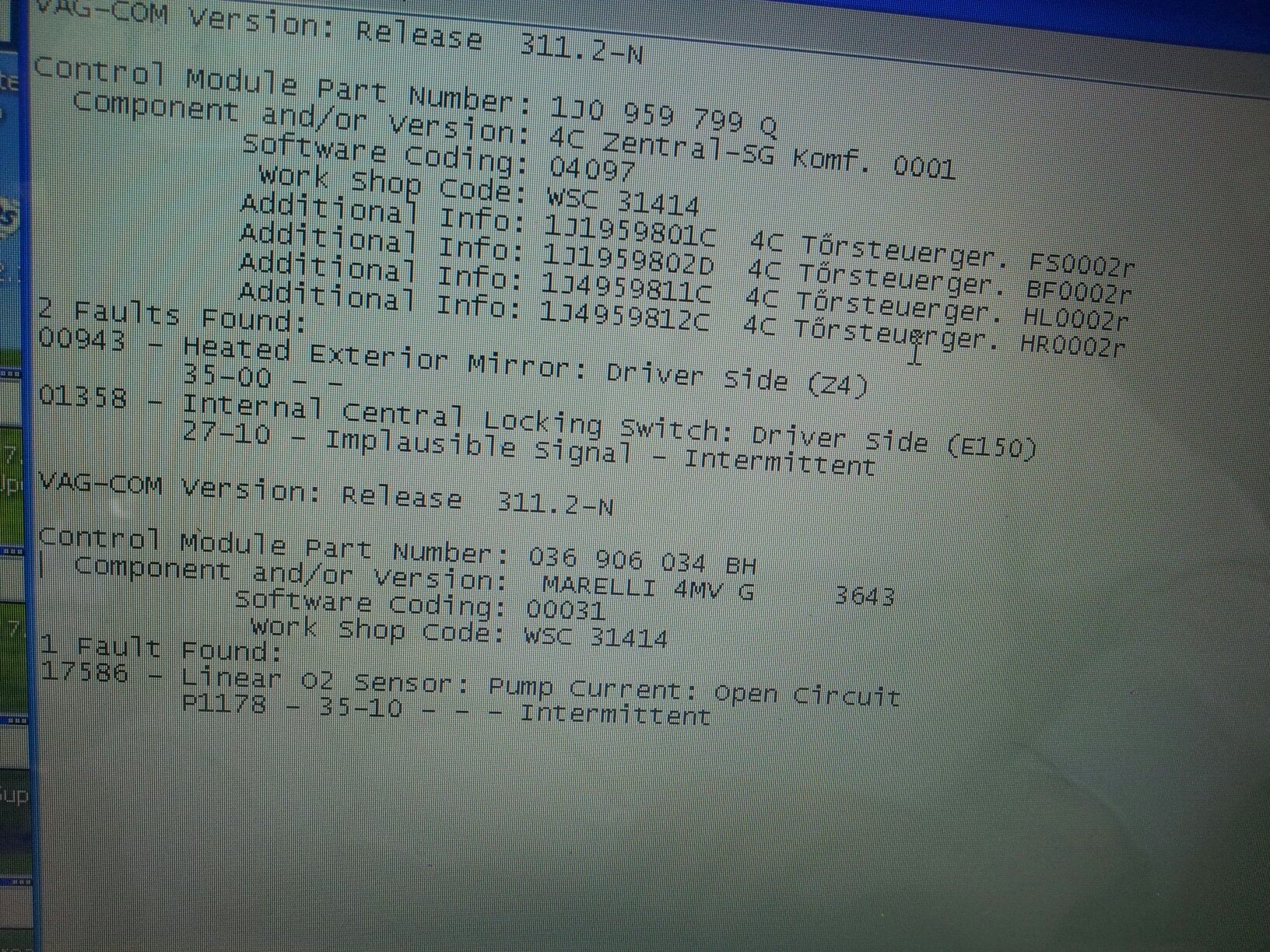

Am căutat o scanare mai veche dupa un "check engine" ...ca sa vad care e sonda care face figuripost-42428-1434738899137_thumb.jpg
