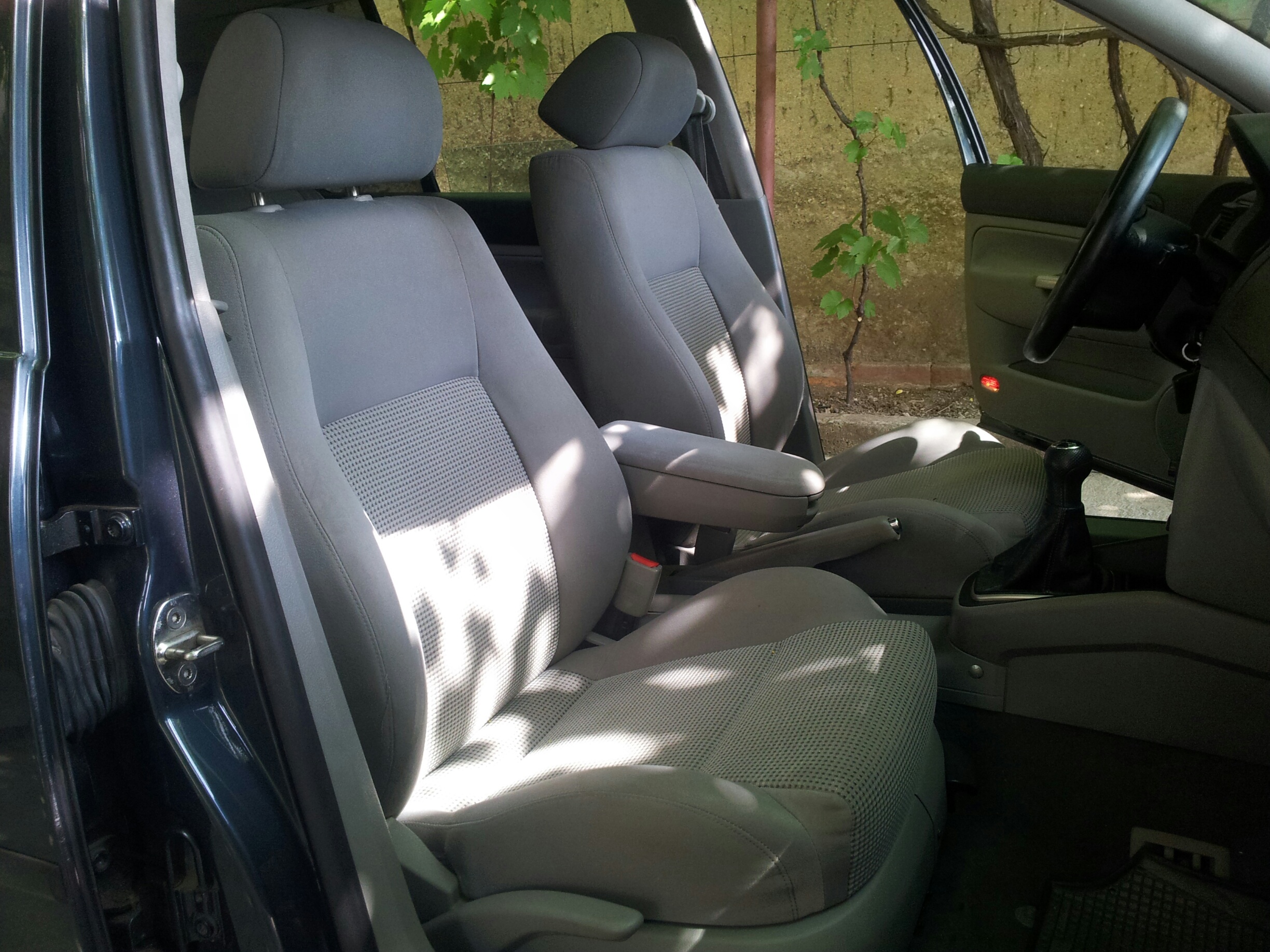

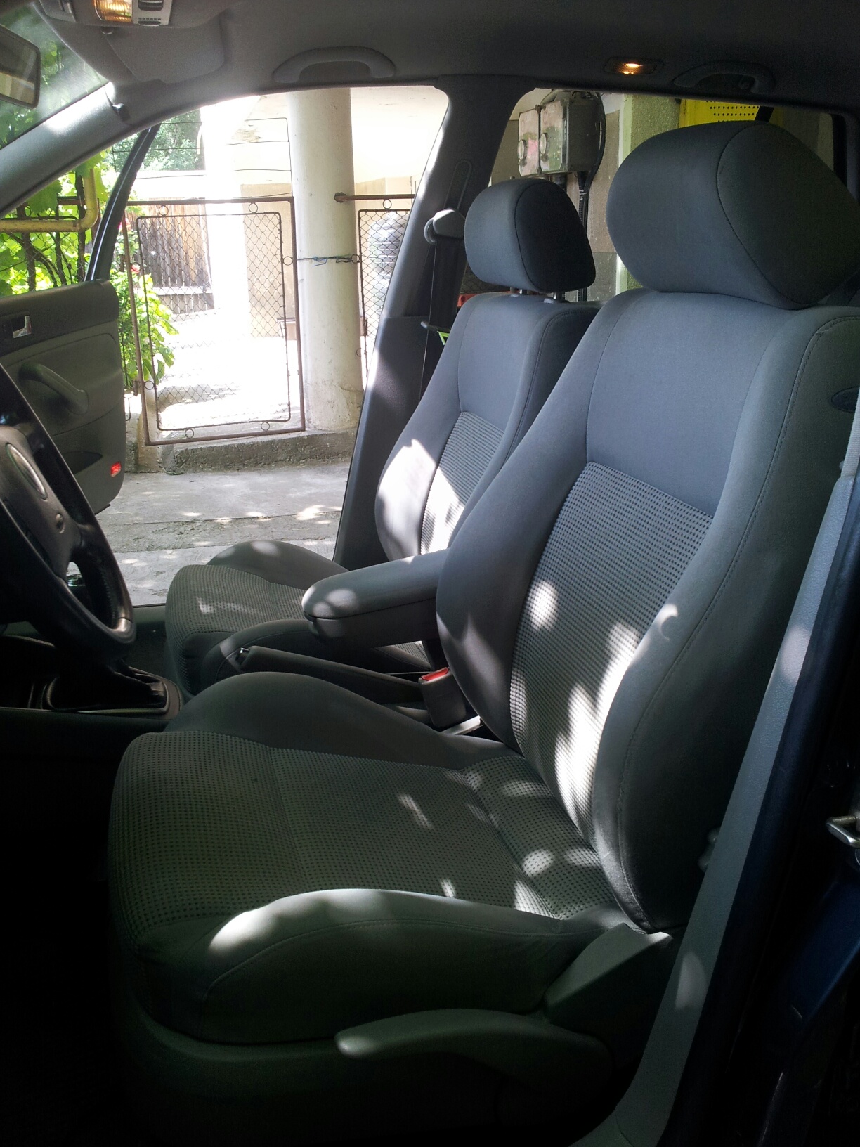

Chiar ma gandeam cand le vei pune pe masina :D ... cum te simti in ele ?
Se simt mult mai ok decât cele vechi, reglajul lombar si aripioarele puțin mai profilate fac diferența. Desigur, se putea și mai bine. ..
Azi le-am testat :)

Arata bine.:)
Vad ca si la tine s-au rupt acele picioruse de la consola.de pe mijoc unde se imbina cu restul bordului.

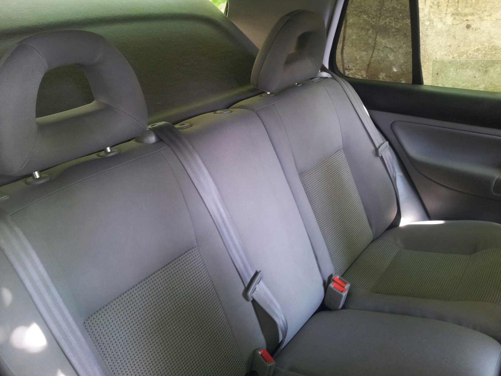

hai ca arata bine scaunele.
poate gasesti sa pui tetierele pe spate...
nu-i nimic.

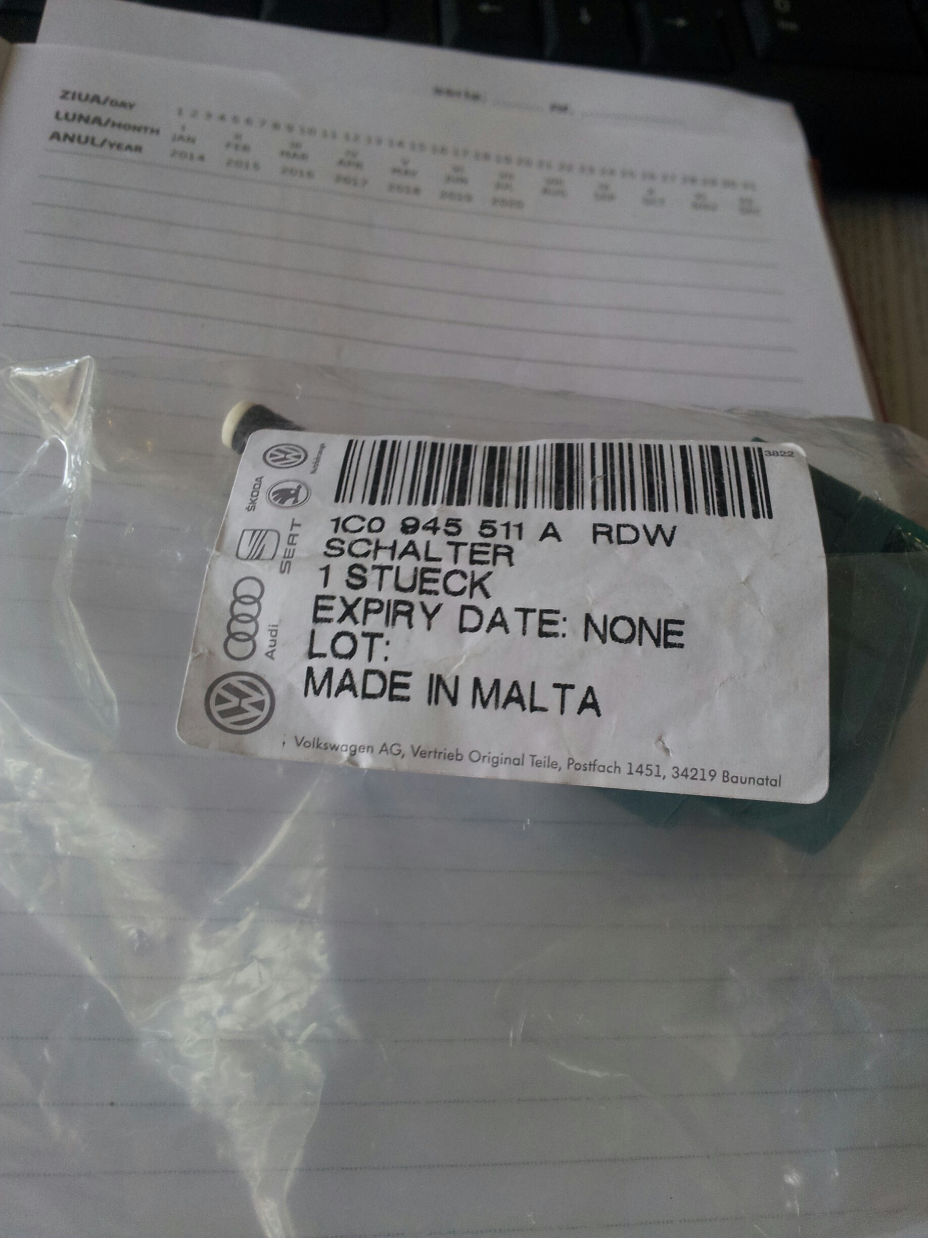

Azi am pățit altceva : masina parcata, inchisa etc ... dar becurile pe frana "on" .
Iar am plecat, parcat la mall , totul oprit. .cand revin becurile aprinse :(
Am mai frecat pedala ... merge perfect. .se aprinde/ stinge exact cum o calc
Am comandat switch frana...sper ca rezolv problema.

Frumoasa masina. Aceasi chestia am patit si eu cu frana dar si-a revenit de la sine. S-au prins in decembrie si de atunci nu am mai patit nimic cu ele.

Oare sa montez singur switch ul ? Stiu ca se poate rupe..
florin nu e rocket science,poti sa il montezi si tu singur linistit,cauta niste diy aici pe forum si rabdare sa ai ca ai sa te descurci.
