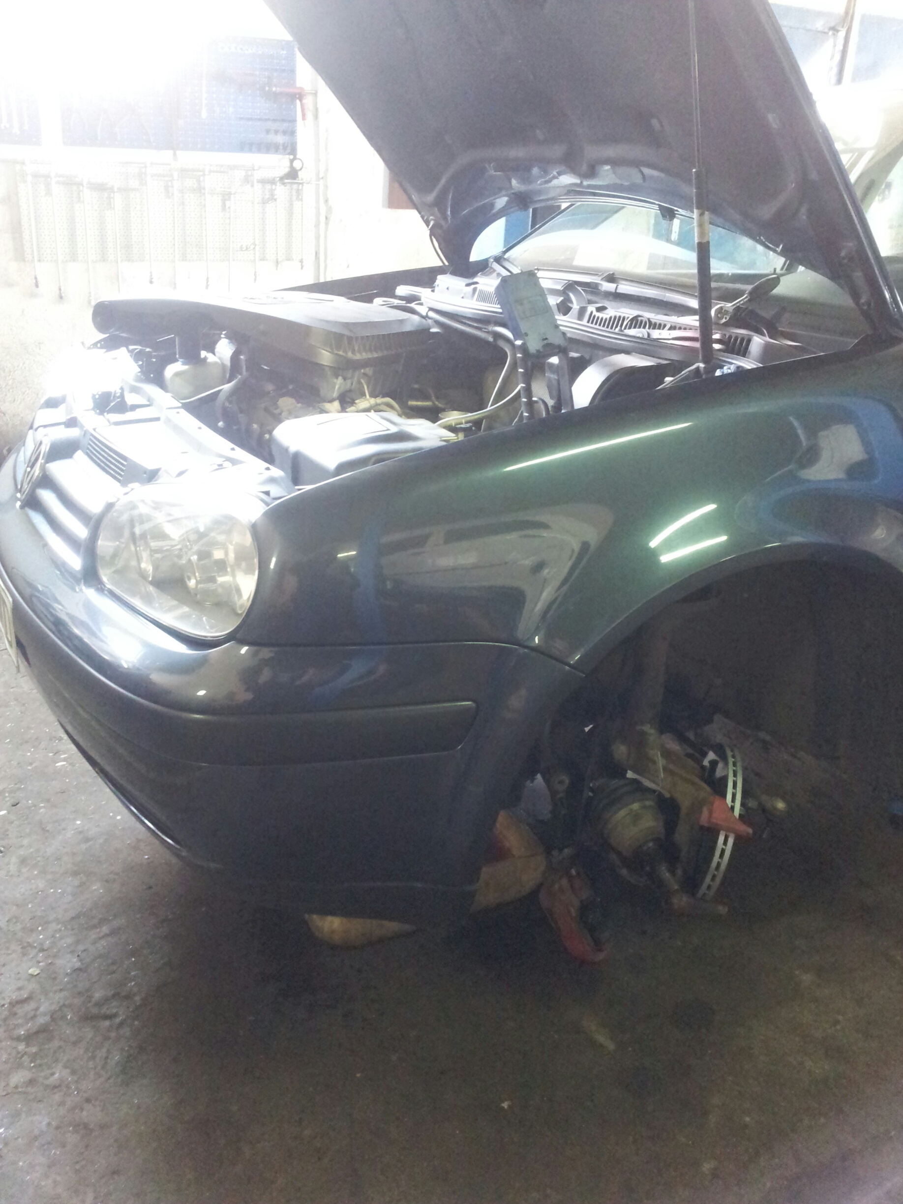

Cu ocazia asta am mai verificat un zgomot pe fata...o bătaie = flanse duse.
Am comandat și schimbat !
