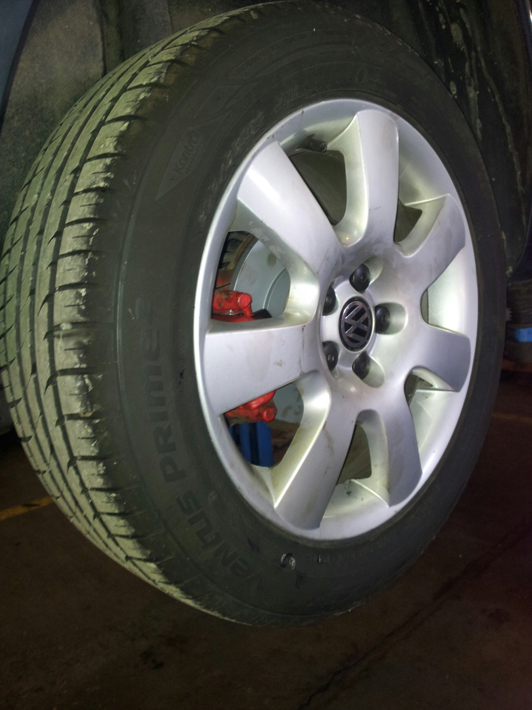

Azi am pus noul cap de planetara Spidan si discuri si placute noi pe spate.
Au mai dispărut din vibrații, dar pedala face la fel.
Am gasit pe fata o placuta de pe interior tocita aproape 100% , pe când restul sunt la 70-80% :(
Pistonasul nu era blocat..culisele mergeau si ele usor.
Așadar, urmează discuri și placute fata :)
Dirty dar cu discuri noi [emoji1]

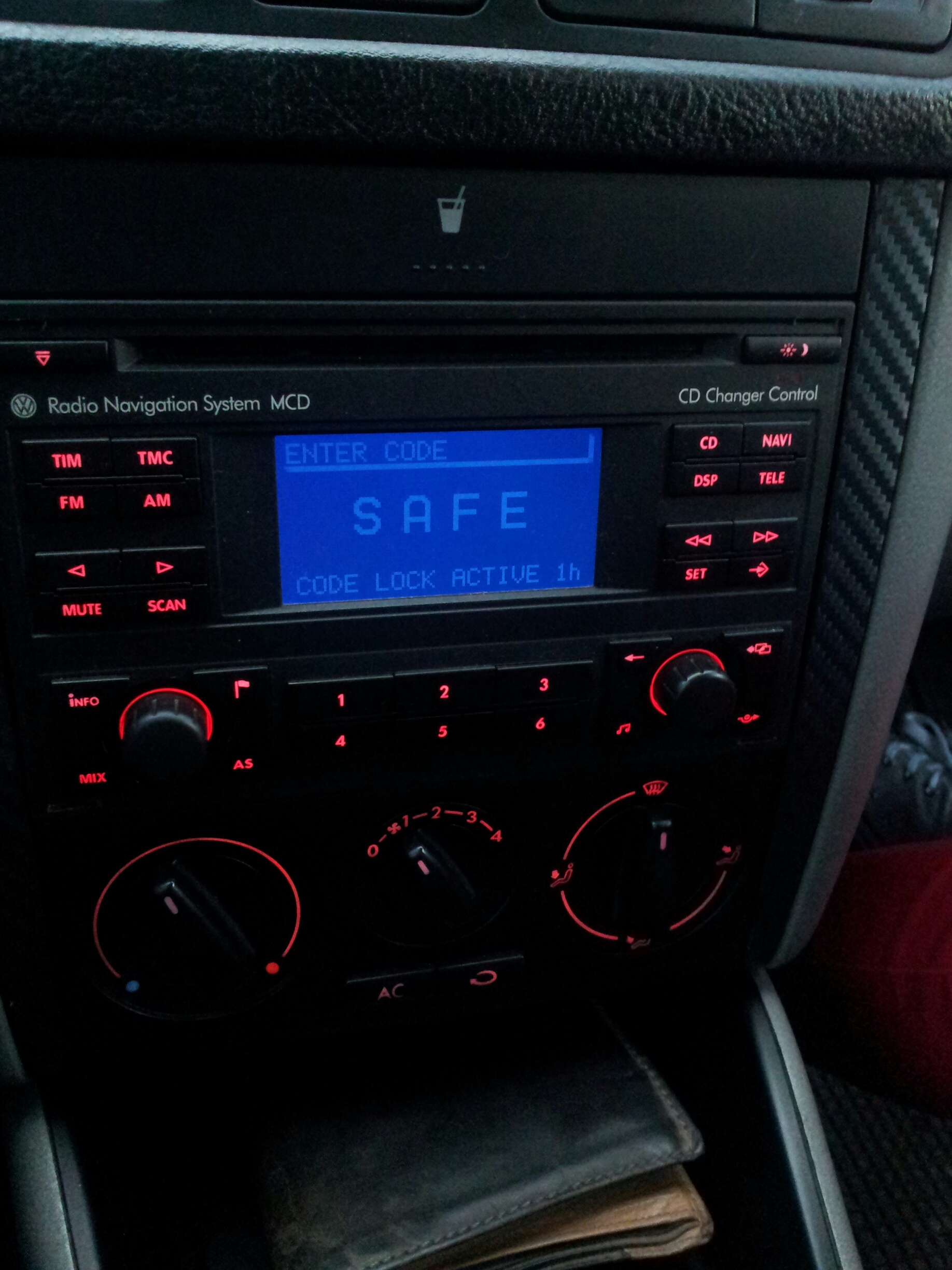

Bănuiesc ca trebuie sa fie pornita 1h ca sa ma lase sa bag codul. ..post-42428-14313671892157_thumb.jpg

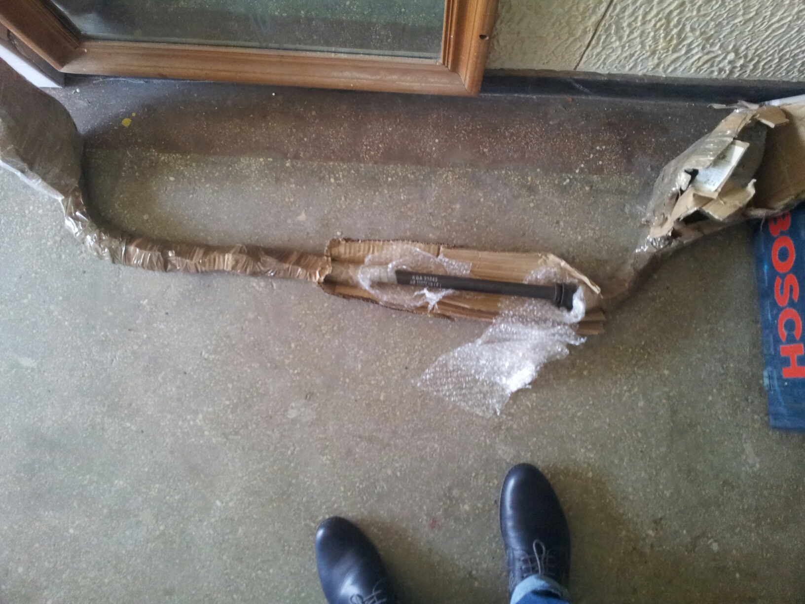

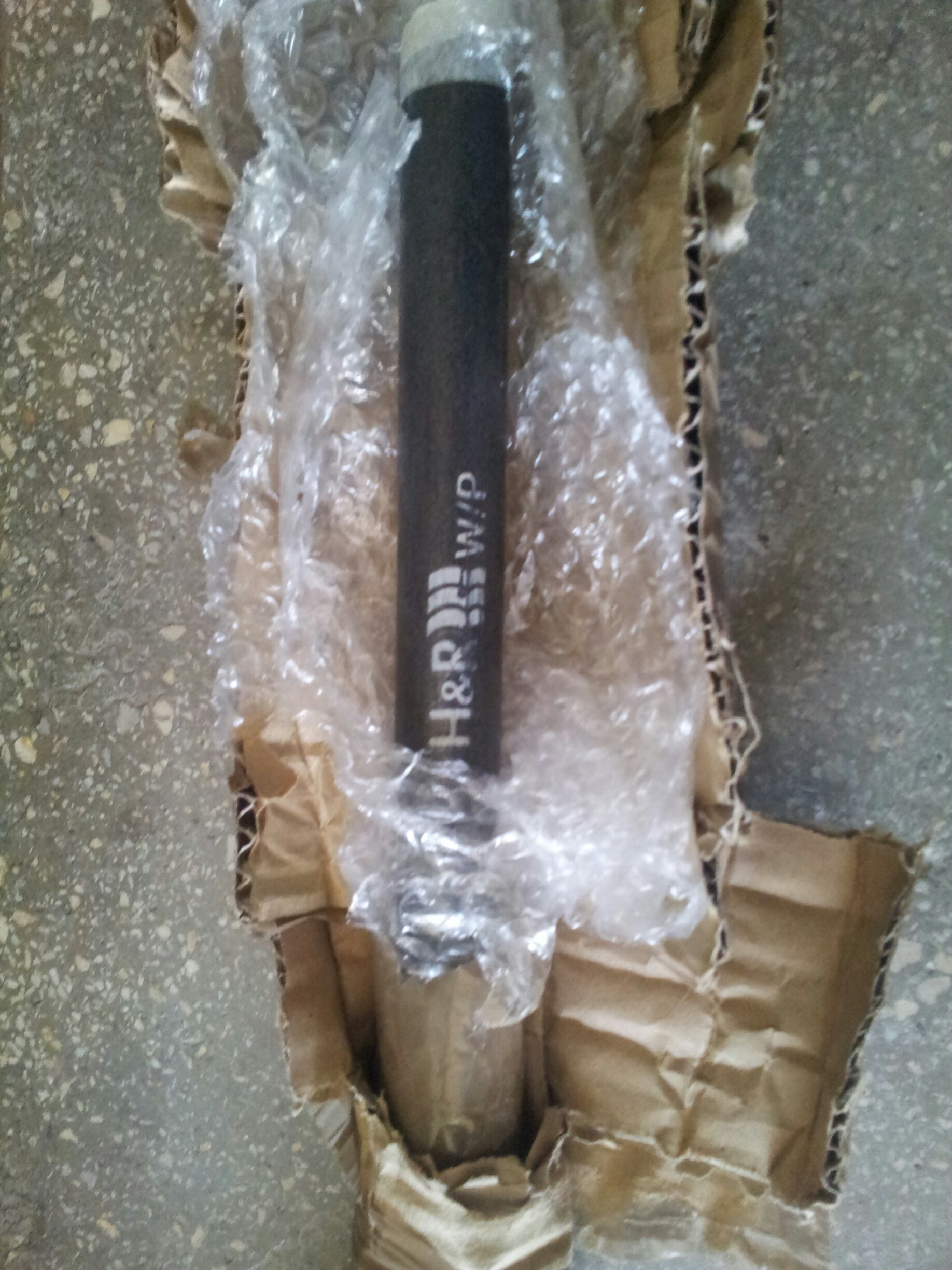

Uite ca azi mai vine un cadou, si nu e legat de frane :)
