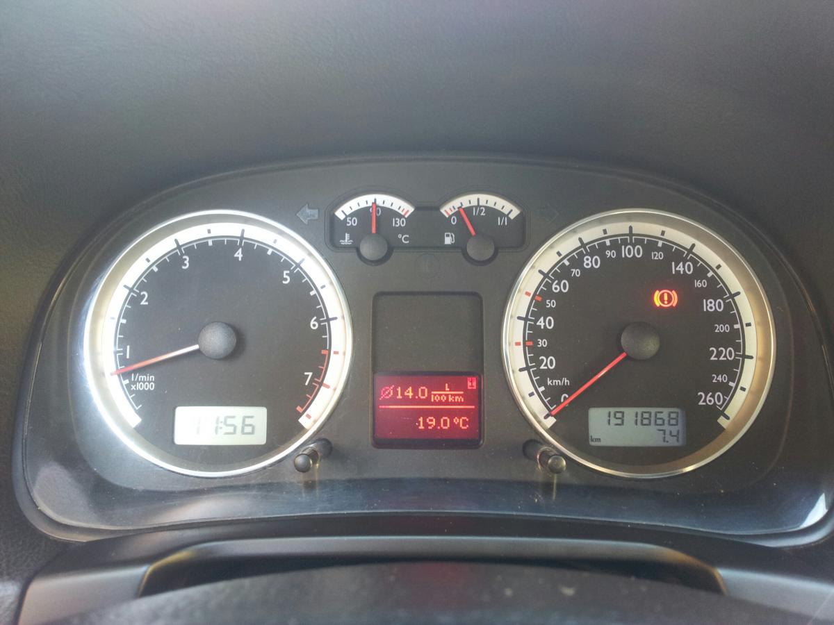

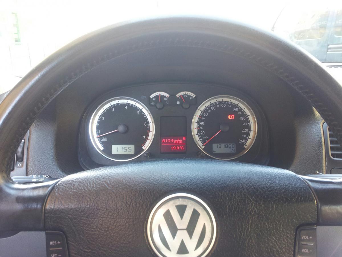

se vede si dupa ace si gradatii ca-s immo 3
era si cazul - sunt un must have - arata incomparabil mai bine decat cele "clasice"
Ale mele sunt la fel si sunt immo2 :rolleyes:
Dar uita-te la cod. Cele cu 6 sau 7 la final sunt Immo3. Înseamnă ca ai cu 5 .
nu-s identice ca si eu am immo 2 si ceasuri cromate
acele la immo2 sunt doar lamele de plastic tranaparent - la 3 au o "rama" de plastic negru ;)

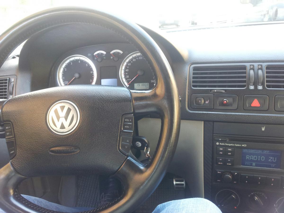

cu ele montate...
am schimbat si pozitia telecomenzii  :D
PS : au range, iluminare ace etc...deci IMMO3

Vopseste acele :). sunt usor de vopsit, dai jos acele prin "desurubare" in sens contrar acelor de ceasornic. Montarea se face prin apasare (trebuie doar sa marchezi pozitia demontarii)
PS: presuririle-s de toata jena. Ia originale  :emthup:
Modificat de Aerofan
:) Nu umblu la ele...stiu ca e usor, ca am mai demontat dar iar calibrare etc...

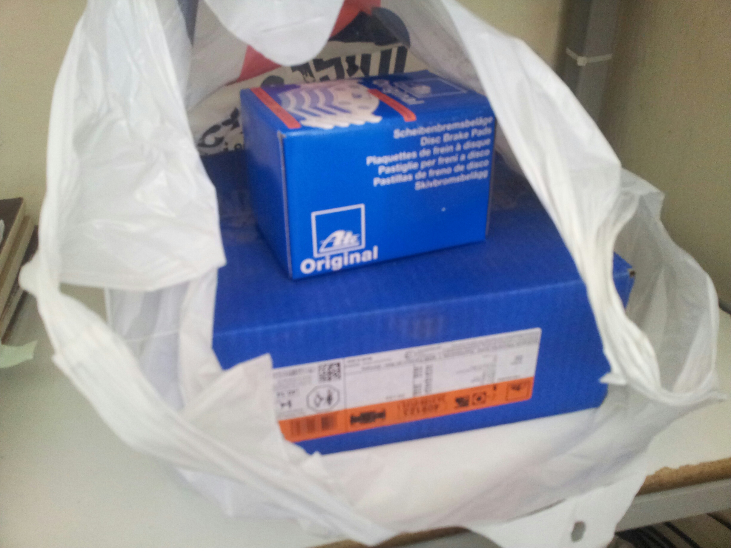

Fara probleme in afara de faptul ca odata cu schimbarea culiselor pe spate, furtune si lichid frana, am o miscare a pedalei de frana. De la service mi-au spus ca ar fi discurile spate ovalizate. Sper sa nu fie altceva.
Eu aveam vibratia in pedala de frana datorita discurilor spate terminate... Pana acum, si eu stiam ca doar cele fata dau simptomul asta, dar, nu...
Perfect. .ca le-am luat deja.
Doar placutele sunt aproape gata
E pacat sa pui discuri noi cu placute vechi - plus ca nu-s o caruta de bani...
Nu fac eu d'astea. Am pus la poza ma sus cu setul complet :)

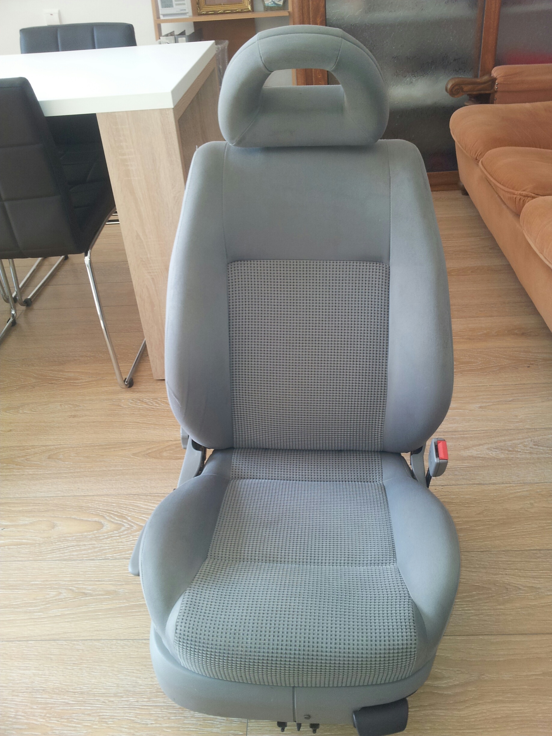

Cam asa arata scaunele. ..de fapt unul dintre ele.
Mai durează. .. trebuie sa mut încălzirea, sa le spal.
Sper sa nu treacă mai mult de 2-3 săptămâni.
