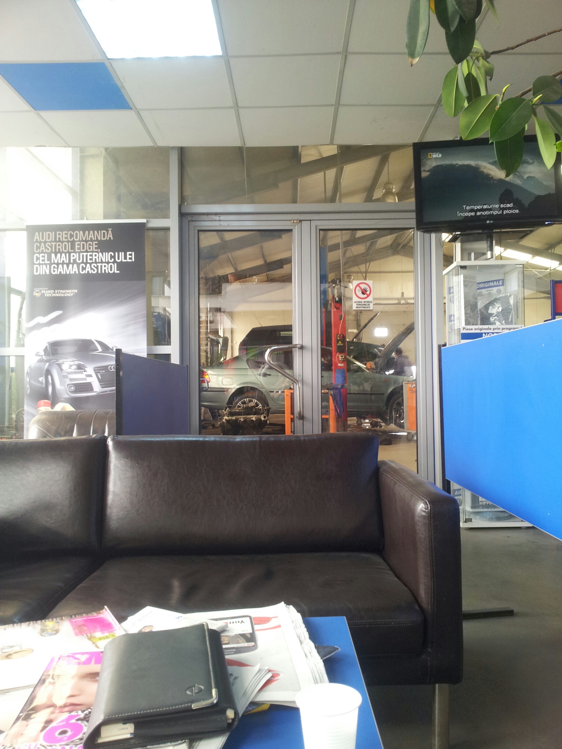

Unde ai fost sa ti-o faca ?
Ad garage Buzau
Prima data am vorbit la ei.
Dar trebuia sa stau la socrii pana pe marti 21.04.2015 ca sa se apuce de ea.[emoji17]
Ieri s-a rezolvat cu distributia, masina merge ok acum, a trecut testul de aproape 200 km.
