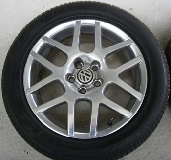

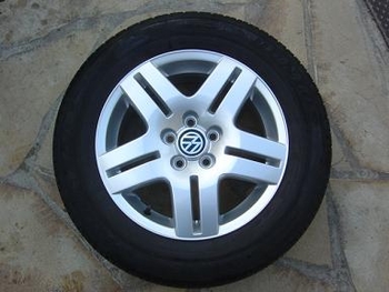

vreau un set de Avus 2 ( dc zic bine , dp Gti de 16" )
post-106635-0-00010500-1408624736_thumb. - avus 2 sunt pe 15
post-106635-0-30963400-1408624760_thumb. - montreal 2, pe 16 şi au fost montate pe unele GTI
Dacă îţi permit frânele preferabil să mergi pe 15 iarna şi cauciucuri 195x65x15, avusurile 2 chiar nu arată rău dpmdv.
Montreal 2 e puţin overkill pentru iarnă, eventual pe jantele existente să pui cauciucurile de iarnă şi Montreal pentru vară, arată mai sportiv Montreal fata de Route din nou, dpmdv :) - L.E. acum am citit şi am observat că asta e şi ideea ta  :icon_thumleft:
