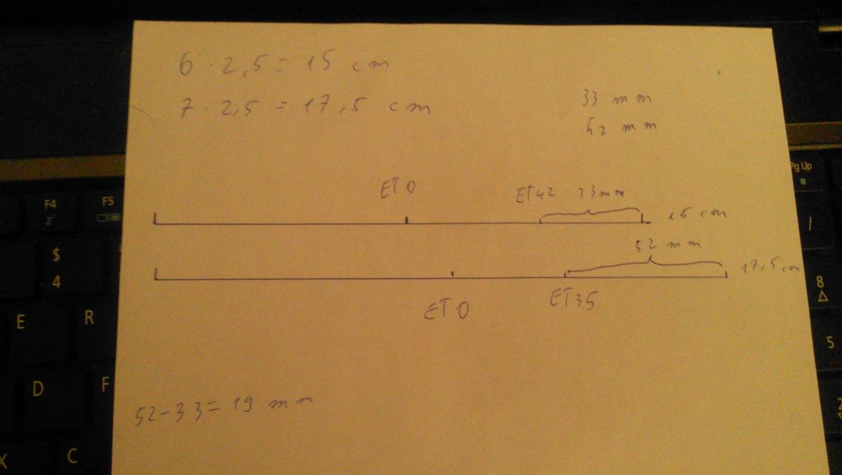

Legat acum de arcurile pe care le-am luat, si ca e mai jos masina , rotile sunt de 16" ...cum calculez ce distantiere am nevoie ? doar asa, la ochi ?
sau se face diferenta intre "J" -ul pe care il au jantele de 17 " si astea de 16" ...si dintre ET .
Astea ale mele au ET 42 ... 17 " au 35
In general cu ET 35 vin bine jantele de 17 (7-8J). Dar poti calcula si vedea cum vor sta raportat la cele de 16.
Un J are aproximativ un Inch, ET-ul e decalajul butucului de la centrul jantei, cu + este decalat in exterior, cu - este decalat in interior. Se calculeaza in mm.
pai si care ar fi diferenta la jantele mele: au et 42 , sunt 16" , modelul Route 66
logic ar fi , daca janta mea are 6 j ( nu stiu sigur) iar cea de 17 " are 7 j  , sa fie diferenta de 1 inch din care scad difertenta de 7 mm ( de la ET )
rezulta  2.54 mm - 7 mm = 1.84 mm , deci as putea pune linistit distantiere de 15mm sau 17 mm
e ok ?
Nu e ok :)).2.54mm-7mm=-4.46
Din calculul facut de mine (care sper sa nu-l fi gresit), reiese ca janta de 17 cu 7J si ET35 iese cu 19 mm mai in afara decat cea de 16 cu 6J si ET42.
LE: eu am jante de 17 cu 7J cu ET 35 si pe fata n-am nevoie de distantiere, ca vin fix la linia aripii. Pe spate, in schimb, ar merge scoase cam cu 1-1.5cm.

eu am jante pe 17 cu 7j si et 38 si este bagat putin mai inauntru pe fata ar merge un distantier de 1,5cm sa zicem,et 38 e spre mai inauntru masinii decat et35 care e mai spre exteriorul masinii....daca te ajuta cu ceva :icon_thumleft:
Janta are doua fete (la fel ca si o moneda) ca atare pastrand ET-ul neschimbat, o janta cu 1 inch (25,4mm) mai lata va fi in egala masura (1/2 inch) mai iesita in afara cat si mai intrata inauntru fata de cea veche, respectiv 12,7mm mai inauntru si 12,7mm mai in afara. Daca iei in calcul si modificarea ET-ului cu 7mm (catre exterior in cazul de fata) rezulta ca noile jante vor fi cu 19,7mm mai iesite in afara si cu 5,7mm mai intrate inauntru decat cele vechi.
