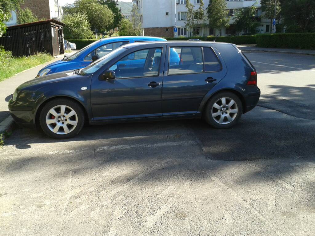

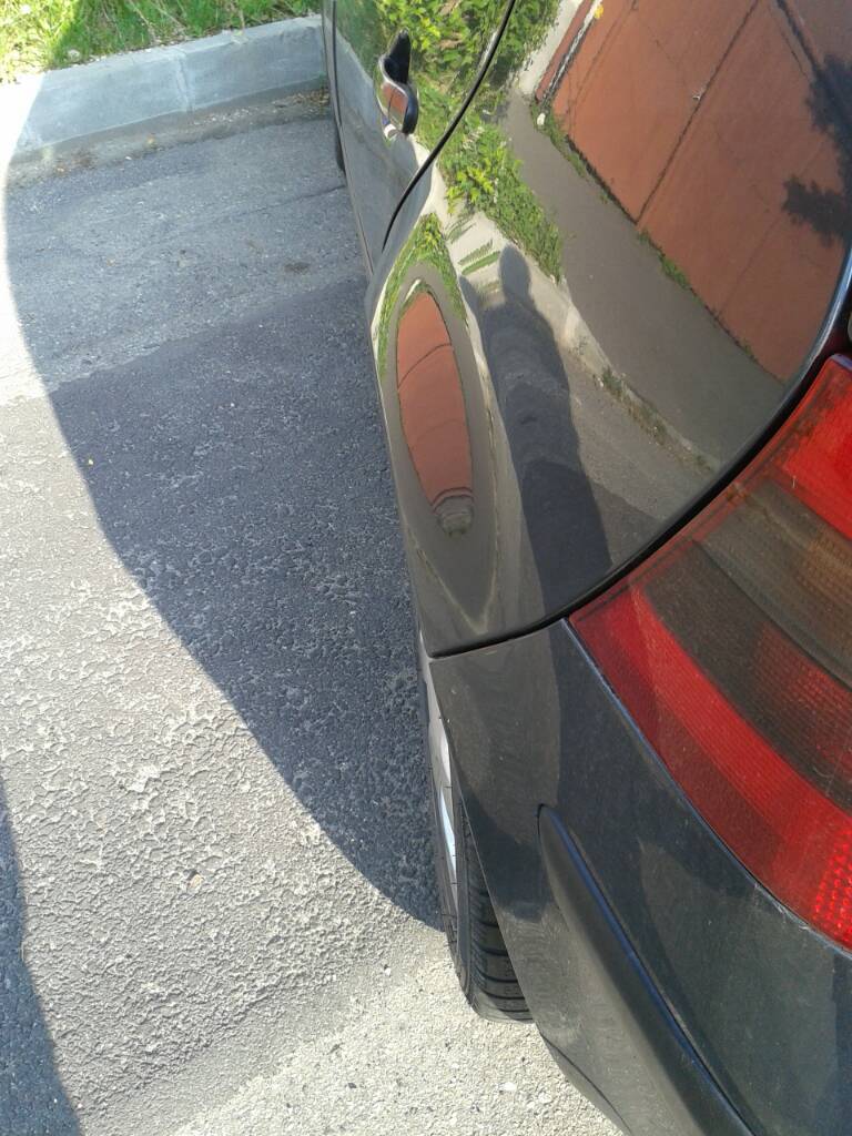

Cam asa arata spatele. ..cam 2 degete intre aripa si anvelopa.
In poze nu e pe un loc drept. .. imi place :)post-42428-14035874567752_thumb.jpgpost-42428-14035874689265_thumb.jpgpost-42428-14035874759517_thumb.jpg
A coborat cat a trebuit, nu sunt cele sport line sa iti coboare si mai mult.
Trebuie sa le pui si pe fata mai repede ca arata rau :d

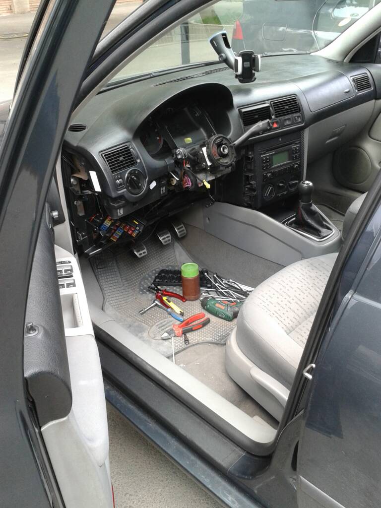

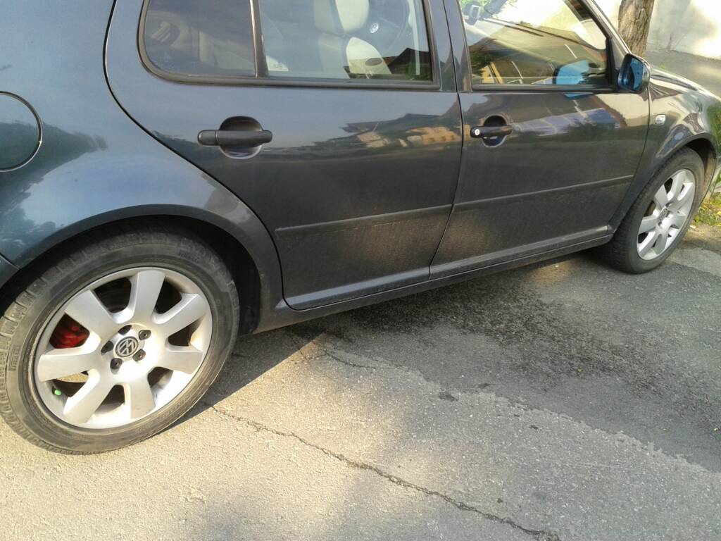

Gata si cu bieleta si directia !
Am avut timp sa rezolv si cu comenzile de pe volan :) totul merge perfect !post-42428-14039779406492_thumb.jpgpost-42428-14039779548284_thumb.jpgpost-42428-14039779659873_thumb.jpg
care era problema cu bieleta/bieletele?dc era mai scurta?ai cumparat altele?
Ee....s -a gandit cel care a montat arcurile pe fata sa prinda pivotul doar intr un surub , celelalte doua le a prins in afara bratului ..deci doar a bagat suruburile prin pivot ! De asta imi arunca fuzeta cu totul in exterior. Si luasem si bieleta noua degeaba. .. ce oameni !
Endlich normalen Leute.... asa era scris la Woerthersee... ma refer la poza 2 :))
O sa te rog sq imi traduci :)
Endlich normalen Leute = in sfarsit oameni normali :D. Ma refeream ca un om normal desface masina si lucreaza la ea, rar poze din astea prin topicul prezentarea masinii :P
